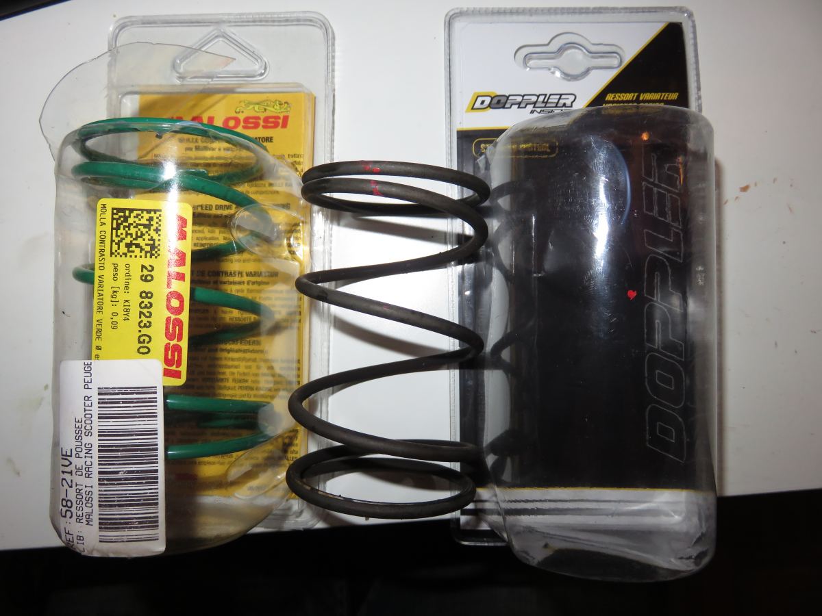

Posté(e) (modifié)
Slt Greg,
alors je viens au nouvelle car j'avais en stock 2 ressort de poussée.
  1. un malossi vert qui soit disant est 60% plus dur que l'origine
  2. un doppler rouge avec une résistance de 47% plus élevé que l'origine
Donc j'en ai profité pour déposer le mien. Et comme on peut le voir sur la photo, il semblerait qu'il soit rouge et non pas blanc, au vue des marques de peinture rouge.
A première vue, le vert Malossi me parait moins dur.
J'ai donc testé la dureté des ressorts sur une balance avec une même hauteur de compression :
Résultat le malossi vert est moins dur que celui que j'ai.
alors que le doppler rouge est plus dur de 25% environ.
comme quoi les indications données sont vraiment aléatoires, et n'aident pas.
J'ai donc monté Le doppler.
