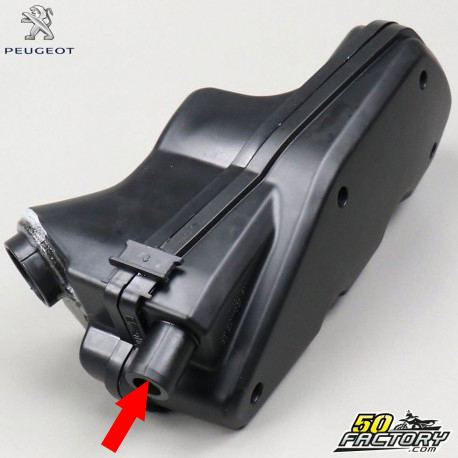

c'est un souci de taille du trou d'entrée sur la boîte à air d'origine, 14mm même si tu as déjà enlever le manchon interne ce n'est pas suffisant pour mettre un gp de plus ou moins 65 en géneral, donc avec une lime ronde ou une perceuse avec un gros foret ou autre chose qui te permettra d'élargir ce trou de quelques mm de plus et ainsi mettre ton gp de 70 avec la vis d'air dévissé sur 1 tour et demi pour commencer, et tu dévisse par quart de tour pour ajouter de l'air ou vis pour en enlever.
ce trou là, et derrière ça faut enlever le manchon.
