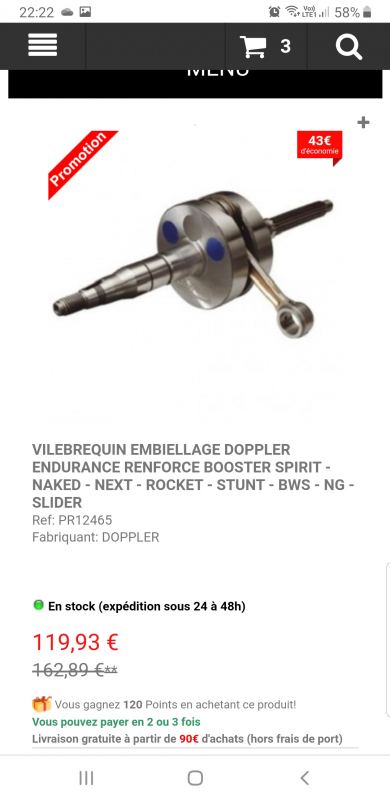

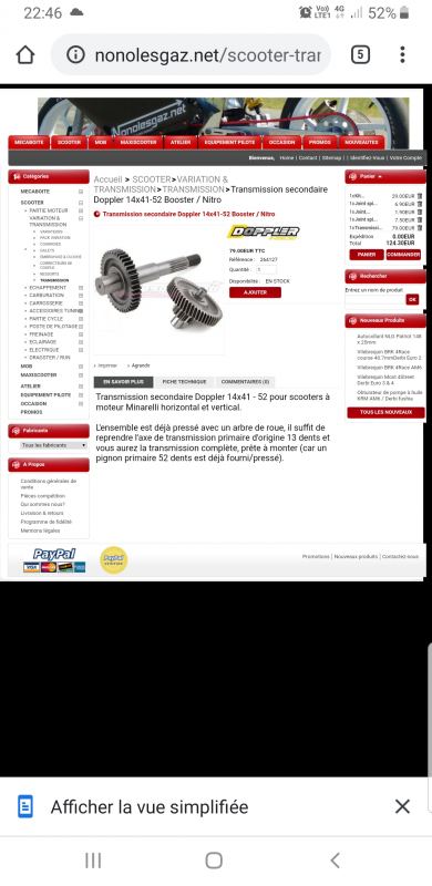

0 Alan86 Posté(e) le 31 décembre 2019 Auteur Signaler Partager Posté(e) le 31 décembre 2019 il y a 46 minutes, noux a dit : oui tu sen le changement tu gagne un peu de vitesse 10 km/h environ peut être 15 si la varia et bien réglé et tu gagne un peu de couple exemple avec un ptit kit 50 et carburateur de 16 tu pose une 14/41 sa léve et sa trace bon compromi si bien réglé tu peux tapé un 100 km/h A oue quand même laquelle tu me conseillère tu comme marque Lien vers le commentaire Partager sur d’autres sites More sharing options...
0 noux Posté(e) le 31 décembre 2019 Signaler Partager Posté(e) le 31 décembre 2019 une doppler déjà préssé Lien vers le commentaire Partager sur d’autres sites More sharing options...
0 Alan86 Posté(e) le 31 décembre 2019 Auteur Signaler Partager Posté(e) le 31 décembre 2019 il y a 4 minutes, noux a dit : une doppler déjà préssé J'ai vu selle la ça a l'aire de correspondre Lien vers le commentaire Partager sur d’autres sites More sharing options...
0 noux Posté(e) le 31 décembre 2019 Signaler Partager Posté(e) le 31 décembre 2019 oui parfait Lien vers le commentaire Partager sur d’autres sites More sharing options...
