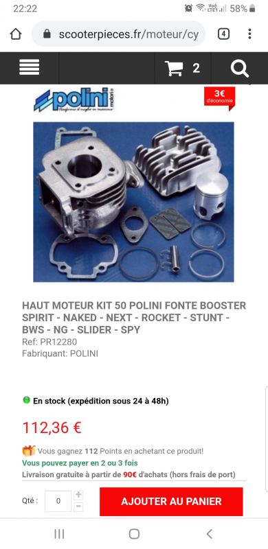

0 Alan86 Posté(e) le 17 décembre 2019 Auteur Signaler Partager Posté(e) le 17 décembre 2019 il y a 4 minutes, noux a dit : non il faut ouvrire le block changé les roulement et joint spy d'abord tu peux pas le fair après A oue ? Sinon sa serre a rien ? Est du coup quelle kit 50 prendre le plus fiable Donc autant changer moteur vilebrequin est roulement puis joint spy Lien vers le commentaire Partager sur d’autres sites More sharing options...
0 noux Posté(e) le 17 décembre 2019 Signaler Partager Posté(e) le 17 décembre 2019 il y a 8 minutes, Bader a dit : Bonjour Mais si il peut c'est juste qu'il fera le boulo 2 fois et prend le risque de flingué un deuxième cylindre. wai c'est pas faut perso je risquerai pas il y a 8 minutes, Alan86 a dit : A oue ? Sinon sa serre a rien ? Est du coup quelle kit 50 prendre le plus fiable oui sinon sa ser a rien pour un bon kit pas cher tu as le top perf fonte Lien vers le commentaire Partager sur d’autres sites More sharing options...
0 Alan86 Posté(e) le 17 décembre 2019 Auteur Signaler Partager Posté(e) le 17 décembre 2019 il y a 8 minutes, noux a dit : wai c'est pas faut perso je risquerai pas oui sinon sa ser a rien pour un bon kit pas cher tu as le top perf fonte C'est du top qualité ? Niveau prix je perfaire mettre plus cher mais tranquille un bon bout de temps Lien vers le commentaire Partager sur d’autres sites More sharing options...
0 noux Posté(e) le 17 décembre 2019 Signaler Partager Posté(e) le 17 décembre 2019 oui très bonne reput Lien vers le commentaire Partager sur d’autres sites More sharing options...
0 Alan86 Posté(e) le 17 décembre 2019 Auteur Signaler Partager Posté(e) le 17 décembre 2019 il y a 10 minutes, noux a dit : oui très bonne reput Est sa tu en panse quoi ? Lien vers le commentaire Partager sur d’autres sites More sharing options...
0 noux Posté(e) le 17 décembre 2019 Signaler Partager Posté(e) le 17 décembre 2019 oui très bien polini c'est encore mieux le vilebrequin très bien aussi se sont des marque qui on fait leur preuve Lien vers le commentaire Partager sur d’autres sites More sharing options...
