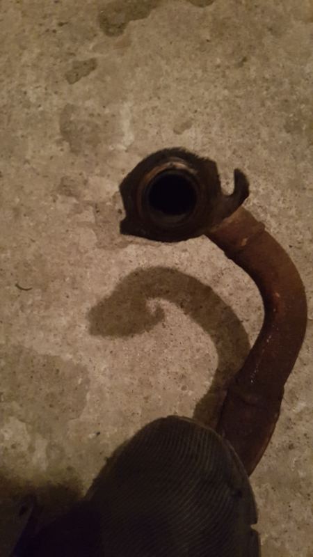

racheter un comment ça ? le pot ?

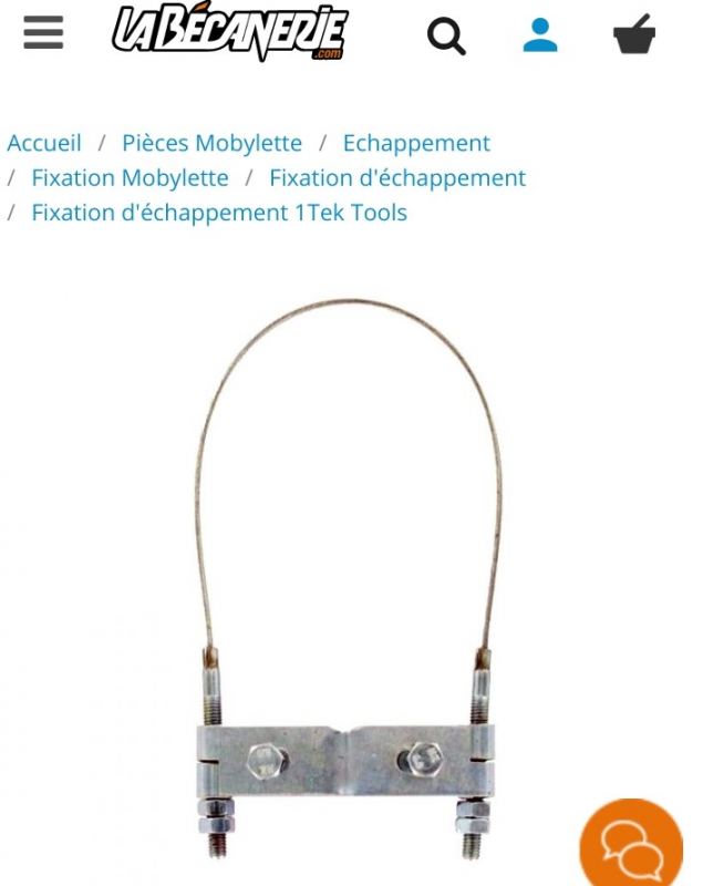

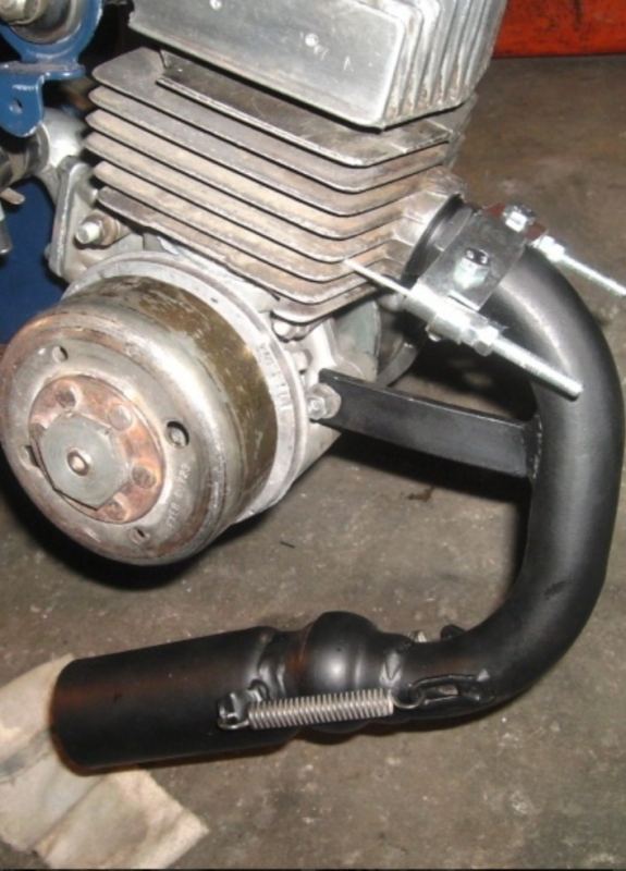

et sa fonctionne comment votre colier la ?
le collier s'attache autour de  l'entrée du pot d'un coté et le câble passe par dessus  le cylindre et tu as deux vis pour serrer le câble plus fort pour que ça resserre plus le pot contre le cylindre, j'ai pas trouvé d'illustration désole.
https://www.amazon.fr/cylindre-filetage-fixation-déchappement-mobylette/dp/B01NAL4SGT
