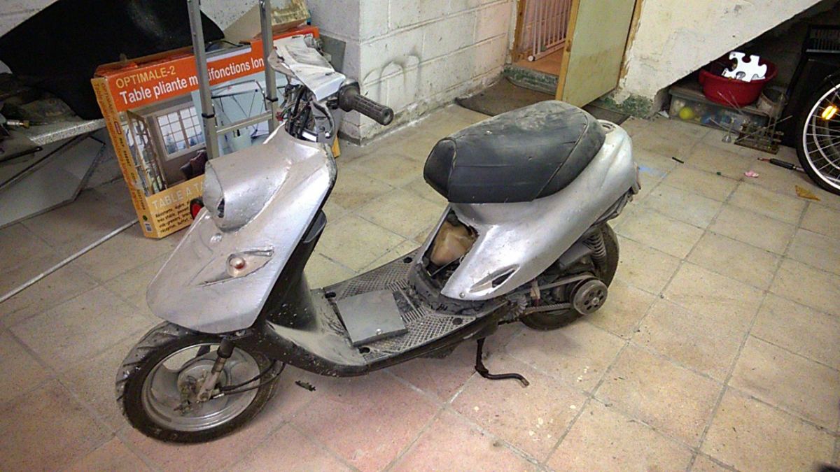

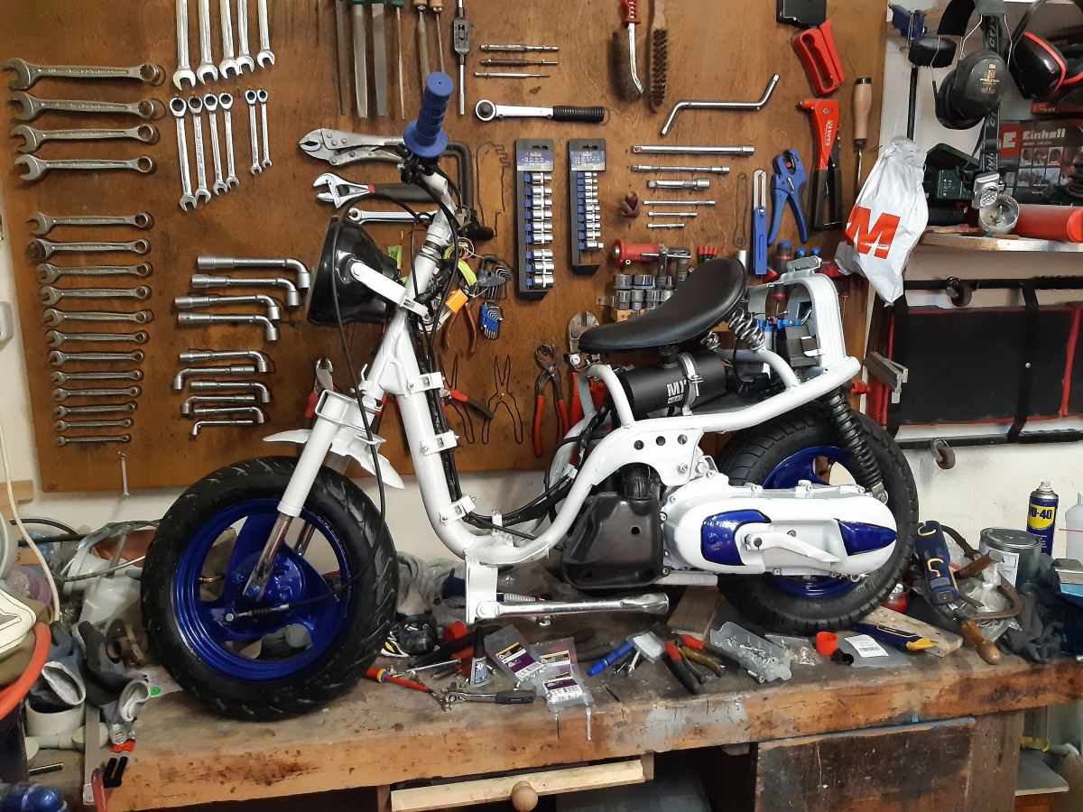

Guillaume02 Posté(e) le 23 janvier 2020 Auteur Signaler Posté(e) le 23 janvier 2020 Une photo avant / après La version avant avait les coques de modifiées légèrement 1
Max Blackbird Posté(e) le 23 janvier 2020 Signaler Posté(e) le 23 janvier 2020 T as fait un zoomer, excellent !! Depuis le temps que je dis que c'est faisable ! Faudrait que je m en fasse un moi aussi c'est fun, par contre le faisceau qui passe sur la barre je ne suis pas fan c'est solide mais ça gâche un peu la vue

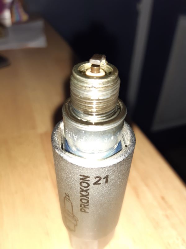

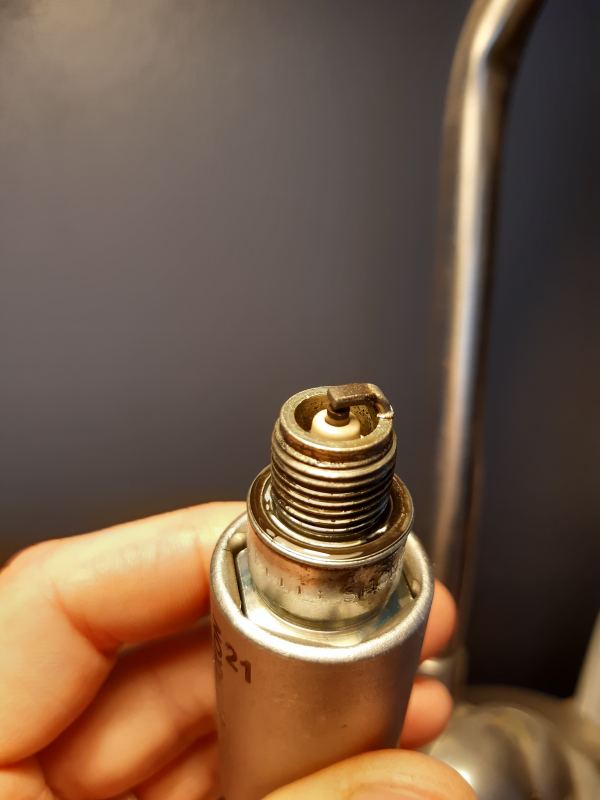

Guillaume02 Posté(e) le 25 janvier 2020 Auteur Signaler Posté(e) le 25 janvier 2020 (modifié) J'ai démonté la cartouche pas de bride dedans. Le pot est neuf. Photos de la bougie Modifié le 25 janvier 2020 par Guillaume02

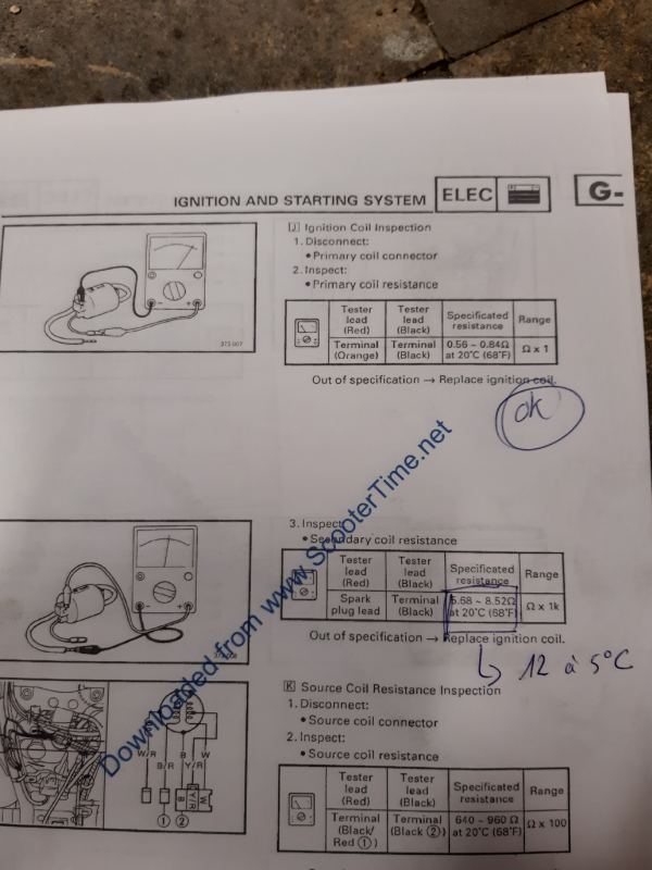

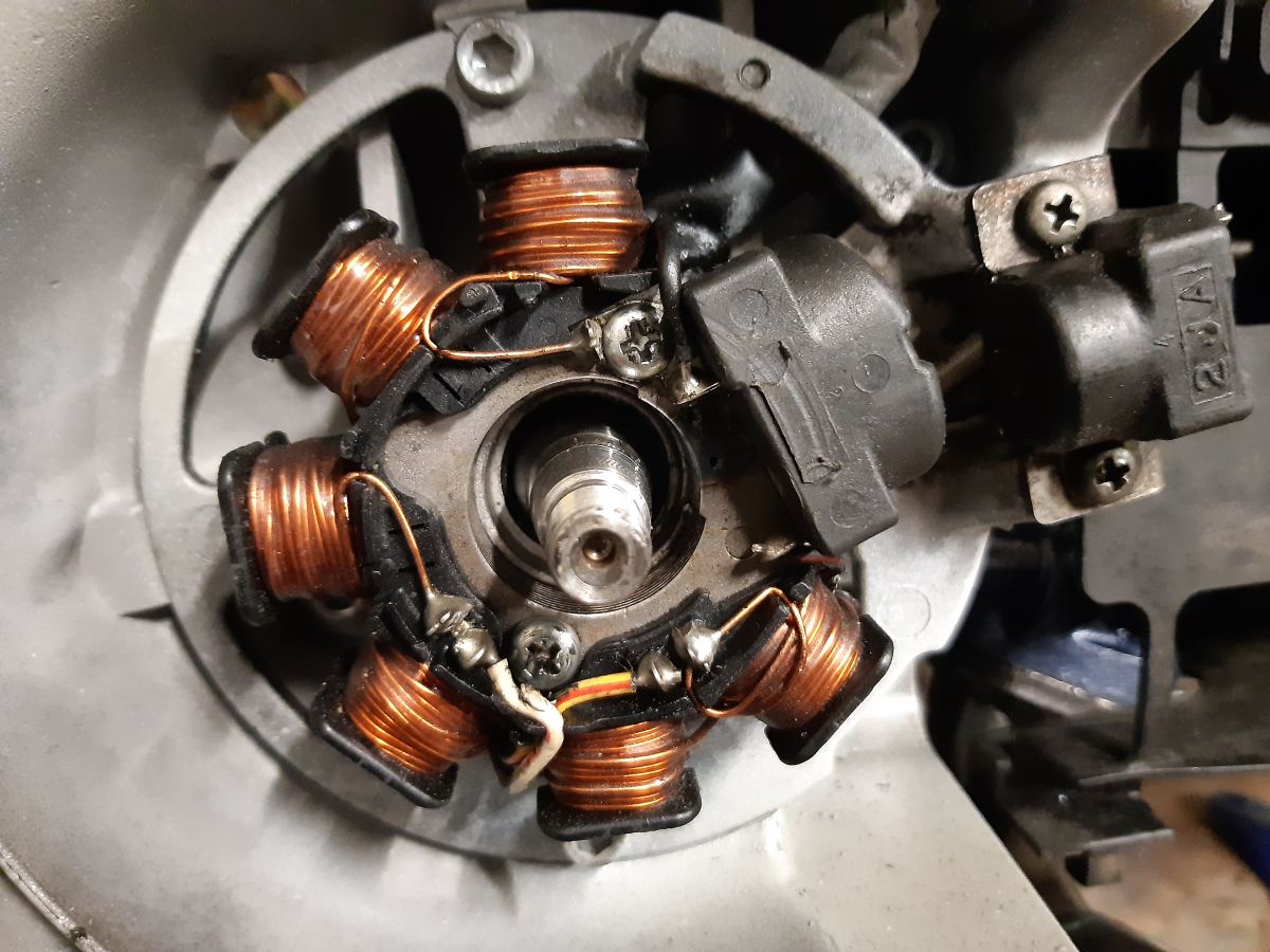

Guillaume02 Posté(e) le 25 janvier 2020 Auteur Signaler Posté(e) le 25 janvier 2020 Photo du stator, une vis touche une soudure, je ne sais pas si cela est normal En restant à l'ohmetre entre les phases je n'ai pas de passage, cela me semble normal et en testant chaque phases avec le fil noir sur la masse j'ai la même valeur aux trois phases soit 101k ohms, je ne sais pas si c'est normal en revanche J'ai fait les tests du manuel atelier les valeurs sont bonnes pour le stator, pour la bobine j'ai une des valeurs qui est hors tolérances, voir photo
Max Blackbird Posté(e) le 25 janvier 2020 Signaler Posté(e) le 25 janvier 2020 La gaine de ton fil blanc à l air abîmé vers la vis cruciforme (ça a toujours était mal foutu à cet endroit ) est tu sûre d être bien isolé ? Il y a 3 heures, Guillaume02 a dit : J'ai démonté la cartouche pas de bride dedans. Le pot est neuf. Photos de la bougie c'est pas dans la cartouche la bridé hein ! Vu la bougie t es ou trop riche ou t as un souci d allumage, perso c'est pour l allumage que je pense vu comme ton moteur petarade Vu ta mesure là bobine n a pas l air d avoir une bonne masse (rouille ou peinture trop épaisse entre la vis, la bobine et le cadre)
Guillaume02 Posté(e) le 25 janvier 2020 Auteur Signaler Posté(e) le 25 janvier 2020 Merci pour ton aide, les réponses dans l'ordre. Oui le fil blanc est un peu abîmé. La bobine, même démontée annonce une mauvaise valeur à l'ohmetre, j'en ai commandé une nouvelle. Pour le débridage du pot j'ai enlèver la bride a l'entrée du pot, j'avais lu que certains pots peuvent avoir une seconde bride à l'entrée de la cartouche mais moi il y a juste la mitraillette, pas de restriction autre.
