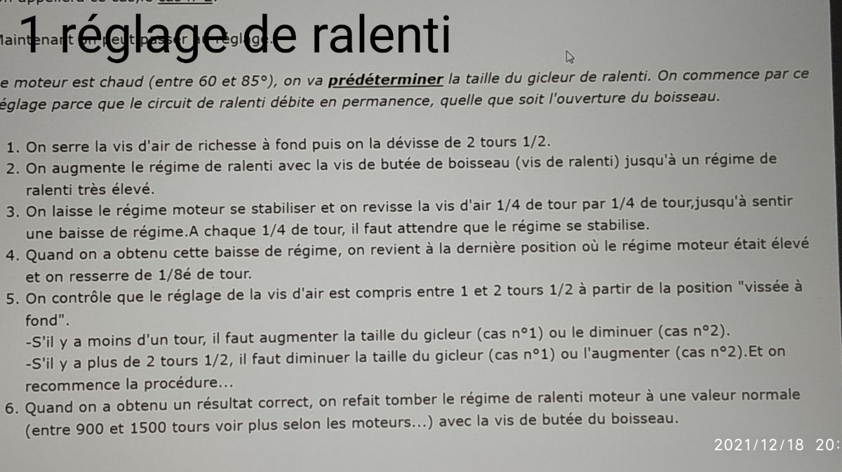

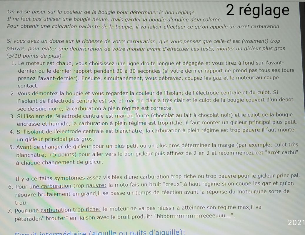

Bonjour je me suis acheter une archive 50cc scrambler et je ne trouve rien en dehors de ce blog pour le débridage je pense enlever le fil du CDI ce qui revient au même que un no limite et j'ai entendu parler du boisseau de me demande quelle taille mettre par la suite j'aimerais avoir plus de renseignements sur l'écu ,le pot ainsi que le carburateur et j'aimerais savoir si il existe des kit 80 et ou les trouver je n'ai vu que des kit 50 Alu merci d'avance
Le 07/01/2022 à 21:10, Ruru a dit :
bonjour j'ai lu qu'on peut diminuer la hauteur du boisseau de qq millimètres mais je pense qu'il faudra régler le carburateur en conséquence et ce CDI doit limiter la puissance.
