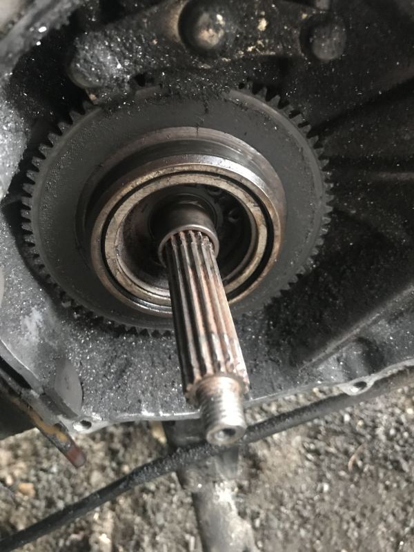

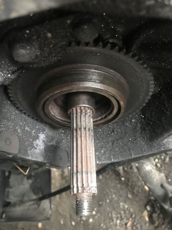

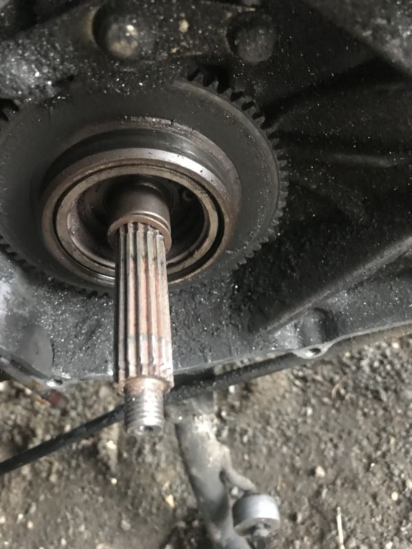

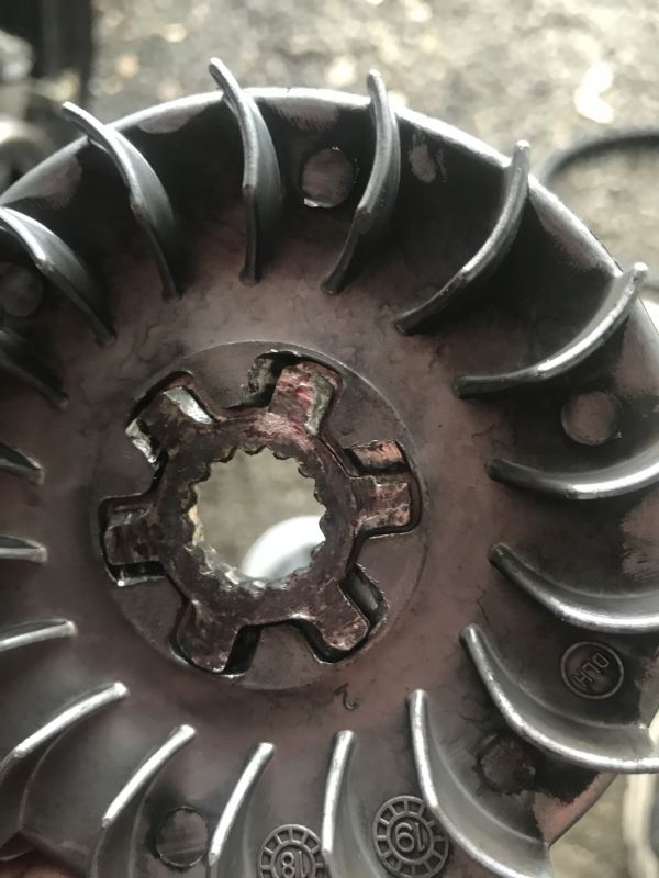

Bonjour je tient à préciser que je n y connais absolument rien en mécanique, voilà mon problème la joue fixe de mon scooter n arrête pas de casser et l étoile aussi la j en est mit une neuve au mois de decembre et elle est déjà bien usée et je ne c'est pas d ou ça vient car j'ai bien tout remonter dans l ordre mais j'ai vu sur l entraxe du vilebrequin qu’il y avais des accros je vous joint quelques photos

Salut
Ta joue fixe est mal en point déjà vu l'état du vilebrequin la joue et l'étoile ont du jeu en rotation sur l'axe du coup sa casse tout .

il y a 13 minutes, ANTHONY33230 a dit :
Bonjour et merci à tous du coup j'ai commandé un vilebrequin plus un kit cylindre piston comme sa je change tout
Roulement, joints spi, et le reste aussi  ??
