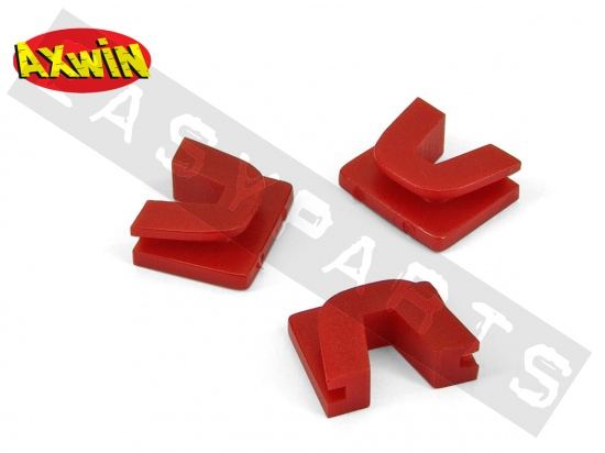

sesam Posté(e) le 21 février 2020 Signaler Posté(e) le 21 février 2020 (modifié) Le 17/02/2020 à 17:18, NytoX94 a dit : petit retour, Le vilebrequin n'a pas été touché il me semble ( voir image ), donc logiquement j'ai juste la joue fixe a remplacer, et j'aimerais savoir comment je pourrait nettoyer au fond du carter coter moteur la crasse qui a était laisser par l'ancien propriétaire ? Merci d'avance Image : https://image.noelshack.com/fichiers/2020/08/1/1581956345-img-0584.jpg un bon jet d'eau ou un karcher, et il est tout propre votre carter, essence au pinceau... et penser a changer vos curseurs de variateur, apparemment vous en avez un de mort !!! sans déconner... https://image.noelshack.com/fichiers/2020/07/7/1581862802-img-0581.jpg Modifié le 21 février 2020 par sesam
NytoX94 Posté(e) le 25 février 2020 Auteur Signaler Posté(e) le 25 février 2020 (modifié) Non ce n'était pas un curseur j'ai vérifier Et du coup j'ai changé la joue fixe le scooter fonctionner bien mais je pense que si je continue de l'utiliser sans la rondelles au niveau du variateur ça va re casser la joue fixe du coup j'attends la rondelles pour savoir réellement mais très bonne question de savoir qu'est ce qui a casser ? ça me fait peur j'attends la rondelles demain x) Modifié le 25 février 2020 par NytoX94
