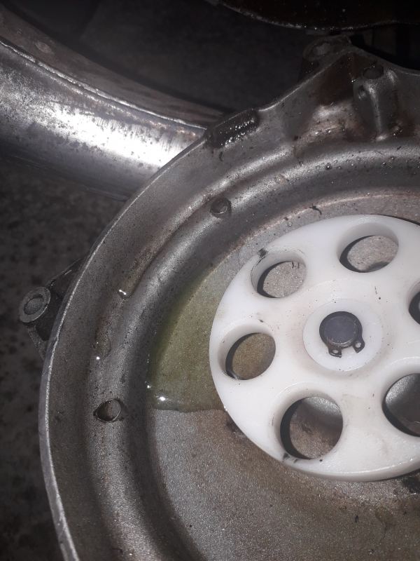

Nitrogène Posté(e) le 5 mai 2020 Auteur Signaler Posté(e) le 5 mai 2020 (modifié) Salut, ayant récupéré le scooter aujourd'hui je viens de me rendre compte que ma pompe à eau fuit . Est-ce vous sauriez ce qui est en cause ? Modifié le 5 mai 2020 par Nitrogène
fred82000 Posté(e) le 5 mai 2020 Signaler Posté(e) le 5 mai 2020 salut joint spy de mort mais prend un kit complet de réparation en top perf ou autre bonne marque et change le tout
Nitrogène Posté(e) le 5 mai 2020 Auteur Signaler Posté(e) le 5 mai 2020 Il y a 3 heures, fred82000 a dit : salut joint spy de mort mais prend un kit complet de réparation en top perf ou autre bonne marque et change le tout Merci bien , je vais commencer sa
fred82000 Posté(e) le 5 mai 2020 Signaler Posté(e) le 5 mai 2020 de rien tu as de quoi pour chauffer ton carter
Nitrogène Posté(e) le 5 mai 2020 Auteur Signaler Posté(e) le 5 mai 2020 il y a 24 minutes, fred82000 a dit : de rien tu as de quoi pour chauffer ton carter Oui , je vais faire sa au chalumeau ça devrait le faire

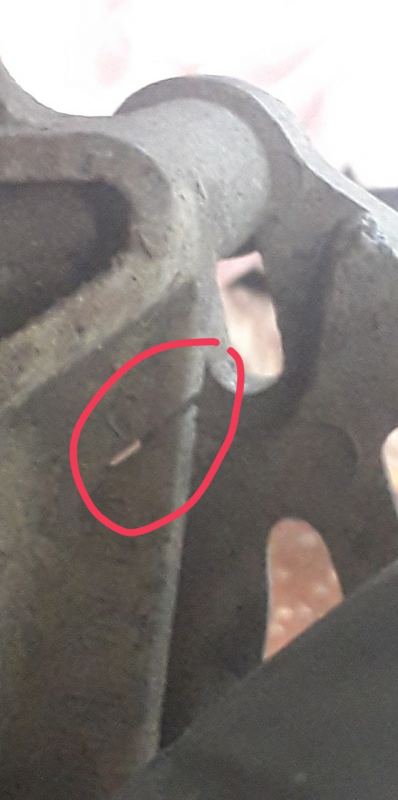

Nitrogène Posté(e) le 24 juin 2020 Auteur Signaler Posté(e) le 24 juin 2020 Salut, à tous maintenant que tous mes problèmes sont réglés j'ai une interrogation j'ai vu quelques chose sur mon carter allumage : mais bon ça me paraît bien droit pour une cassure merci d'avance à tous
fred82000 Posté(e) le 25 juin 2020 Signaler Posté(e) le 25 juin 2020 greg a raison coup de disqueuse 1

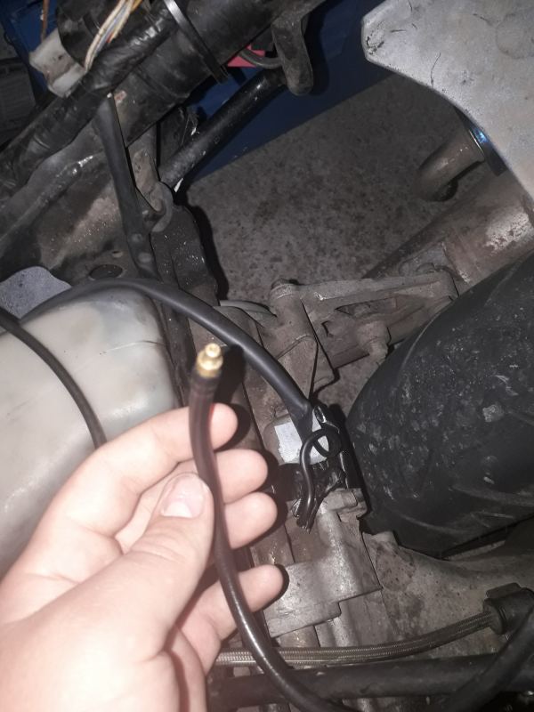

Nitrogène Posté(e) le 1 juillet 2020 Auteur Signaler Posté(e) le 1 juillet 2020 Salut à tous je suis tombé en panne (juste devant chez moi là chance) et donc j'ai démonté et j'ai vu ma dépression qui se balade (19 phbg dd pas de dépression au carburateur) et j'ai savoir si vous auriez une idée de où sa pourrais se brancher ? Voilà mon câble de dépresssion avec une sorte de gicleur Merci d'avance
Nitrogène Posté(e) le 3 juillet 2020 Auteur Signaler Posté(e) le 3 juillet 2020 Bon je viens aux nouvelles : le post d'au dessus c'était une durite qui va sur une dépression fait maison sur le carburateur et c'est pour dire la bonne affaire du jour : 50 € pour un moteur de nitro avec roue arrière vilebrequin , variateur et cylindre (non bloqué) + une face avant mbk d'origine
