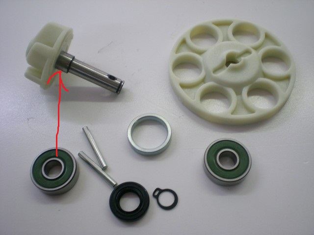

aminee.98 Posté(e) le 5 mars 2020 Signaler Posté(e) le 5 mars 2020 salut ! j'ai un aerox 50 cc , j'ai un problème au niveau du pompe à eau , chaque 2 mois je change le necessaire du pompe . Il peut être mon carter a dilaté ? merci davance
0 jimmy@ Posté(e) le 5 mars 2020 Signaler Posté(e) le 5 mars 2020 c'est quoi qui lâche ? le petit joints spi de l'axe de turbine ? je trouve aussi que c'est pas très fiable d'ou le futur passage en pompe électrique , j'ai remarqué que l'axe de la turbine aux niveaux du fameux joint (en rouge sur la tof ) a tendance à rouillé ce qui entraine des irégularité et finalement ruine le joints c'est ce que j'ai constaté , il y a peut j'ai changé la pompe par une st6 neuve sur un new carter (pas de corosion sur l'axe) je vais bien voir si ça le refait.
0 fred82000 Posté(e) le 5 mars 2020 Signaler Posté(e) le 5 mars 2020 salut regarde si ton roulement rentre pas seul dans la porté ou si le spy fait pas pareil non plus si ces le cas ton carter et mort
0 aminee.98 Posté(e) le 6 mars 2020 Auteur Signaler Posté(e) le 6 mars 2020 Il y a 3 heures, fred82000 a dit : salut regarde si ton roulement rentre pas seul dans la porté ou si le spy fait pas pareil non plus si ces le cas ton carter et mort salut lorsque je monte les roulements , ils entre avec une force , n'est pas seul. D'ou le problème est de nécessaire? Il y a 3 heures, jimmy@ a dit : c'est quoi qui lâche ? le petit joints spi de l'axe de turbine ? je trouve aussi que c'est pas très fiable d'ou le futur passage en pompe électrique , j'ai remarqué que l'axe de la turbine aux niveaux du fameux joint (en rouge sur la tof ) a tendance à rouillé ce qui entraine des irégularité et finalement ruine le joints c'est ce que j'ai constaté , il y a peut j'ai changé la pompe par une st6 neuve sur un new carter (pas de corosion sur l'axe) je vais bien voir si ça le refait. cette partie de la turbine peut causer le problème ? il n y a pas d'une solution pour eliminer le fuite ? est ce que la pompe à eau électrique est efficace tel que la pompe mecanique ? merci d'avance
0 fred82000 Posté(e) le 6 mars 2020 Signaler Posté(e) le 6 mars 2020 et le joint spy il force lui aussi ou pas
0 aminee.98 Posté(e) le 8 mars 2020 Auteur Signaler Posté(e) le 8 mars 2020 Le 06/03/2020 à 10:43, fred82000 a dit : et le joint spy il force lui aussi ou pas oui il entre forcé

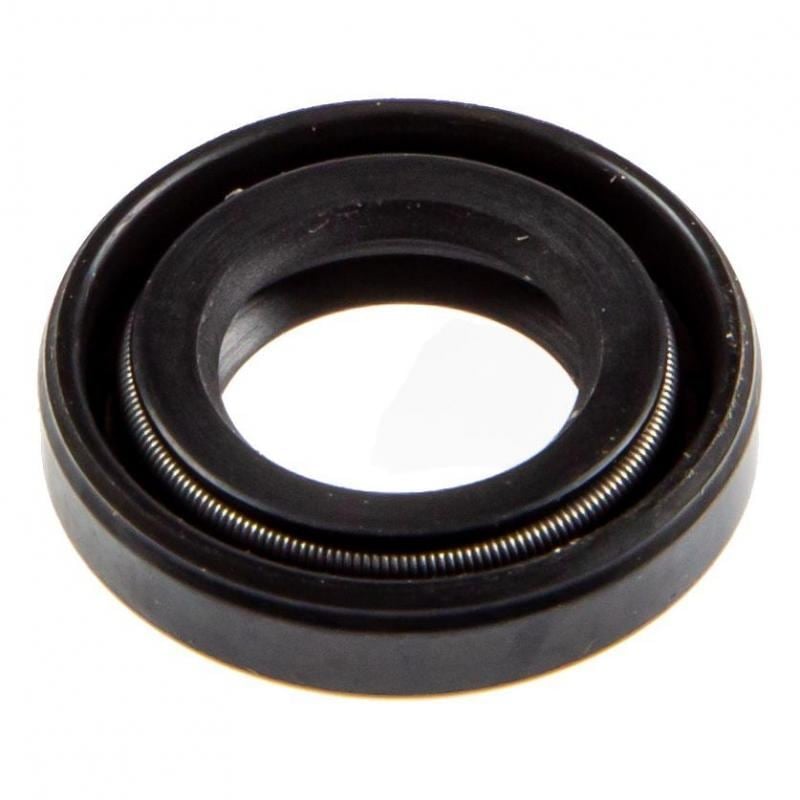

0 jimmy@ Posté(e) le 8 mars 2020 Signaler Posté(e) le 8 mars 2020 ton joint est pas monter a l'envert sur le carter de pompe ? il se monte levre en haut (vert l'elice) comme sur la tof.
0 aminee.98 Posté(e) le 8 mars 2020 Auteur Signaler Posté(e) le 8 mars 2020 (modifié) Il y a 4 heures, fred82000 a dit : ces quoi comme marque ton kit de réparation de pompe a eaux il il y a la marque RMS et la nouvelle marque introduite dans le marché est la marque Olympia (italienne) il y a 28 minutes, jimmy@ a dit : ton joint est pas monter a l'envert sur le carter de pompe ? il se monte levre en haut (vert l'elice) comme sur la tof. oui je le monte correctement est ce qu'il y a un autre objet qui peut remplacer le join spy ? @fred82000cette marque Modifié le 8 mars 2020 par aminee.98 pour ajouter une photo

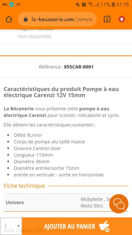

0 jimmy@ Posté(e) le 8 mars 2020 Signaler Posté(e) le 8 mars 2020 https://www.la-becanerie.com/pompe-a-eau-électrique-carenzi-12v-15mm.html celle ci est souvent monter sur des scoot de course , c'est fiable .
0 aminee.98 Posté(e) le 8 mars 2020 Auteur Signaler Posté(e) le 8 mars 2020 il y a 10 minutes, jimmy@ a dit : https://www.la-becanerie.com/pompe-a-eau-électrique-carenzi-12v-15mm.html celle ci est souvent monter sur des scoot de course , c'est fiable . le debit de cette pompe est 9L/min
0 jimmy@ Posté(e) le 8 mars 2020 Signaler Posté(e) le 8 mars 2020 c'est déjà plus que la pompe d'origine , c'est un scoot pas un camion.
0 aminee.98 Posté(e) le 8 mars 2020 Auteur Signaler Posté(e) le 8 mars 2020 il y a 6 minutes, jimmy@ a dit : c'est déjà plus que la pompe d'origine , c'est un scoot pas un camion. juste je voudrai savoir le debit optimal du pompe à eau électrique pour bien refroidir le scooter
0 jimmy@ Posté(e) le 8 mars 2020 Signaler Posté(e) le 8 mars 2020 8/9 litre par minute et ça suffi pour refroidire des moteur qui chauffe beaucoup plus que le tien.
