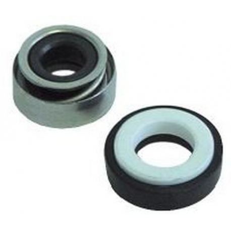

0 aminee.98 Posté(e) le 11 mars 2020 Auteur Signaler Posté(e) le 11 mars 2020 @fred82000est ce que cette solution est efficace? il a ajouté une tige filtré a lextrimité du turbine et il a remplacé le joint spy par la presse etoupe.
0 fred82000 Posté(e) le 11 mars 2020 Signaler Posté(e) le 11 mars 2020 j'ai tout expliquer plus haut de comment le monter propre sa solution je ne connais pas pour moi le spy reste la seule chose a monter
0 aminee.98 Posté(e) le 11 mars 2020 Auteur Signaler Posté(e) le 11 mars 2020 il y a 44 minutes, fred82000 a dit : j'ai tout expliquer plus haut de comment le monter propre sa solution je ne connais pas pour moi le spy reste la seule chose a monter oui oui , juste j'ai trouvé cette vidéo merci beaucoup 1
