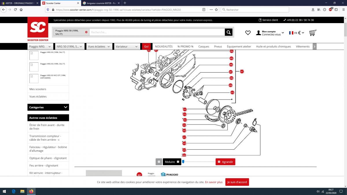

romain324 Posté(e) le 21 mars 2020 Signaler Posté(e) le 21 mars 2020 (modifié) Bonsoir savez vous me dire s'il vous plaît si il y a une rondelle ou pas derriere la joue fixe d un piaggio nrg premier modele variation d'origine ? car sur la vue eclatee je n'ai pas la pièce en numéro 15 Donc entre la joue fixe et le canon. Merci Modifié le 22 mars 2020 par romain324
0 Alain Posté(e) le 22 mars 2020 Signaler Posté(e) le 22 mars 2020 D'après mes souvenirs, je n'ai jamais vu de rondelle entre la joue fixe et la buse de variateur sur un Piaggio. De plus, elle fait 26mm de diamètre externe (si elle était là où tu le penses, elle ferait 20mm), je pense donc qu'elle se monte à l'origine entre la joue fixe et la noix de kick pour compenser l'épaisseur du plastique des ailettes de refroidissement.
0 romain324 Posté(e) le 25 mars 2020 Auteur Signaler Posté(e) le 25 mars 2020 mais du coup a quoi sert cette rondelle et surtout ou se met elle ???
