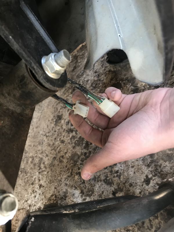

William_833 Posté(e) le 6 avril 2020 Auteur Signaler Posté(e) le 6 avril 2020 (modifié) Ok je vais le démonter et t’envoyer une photo J’ai trouvé ces 3 fils reliés à la béquille, j’en fais quoi ? (PS : j’ai essayé de démarrer quand c’est débranché et ça ne démarre pas) Modifié le 6 avril 2020 par William_833
William_833 Posté(e) le 7 avril 2020 Auteur Signaler Posté(e) le 7 avril 2020 Tout remarche merci à tous vous savez pas comment j’suis refait 2
