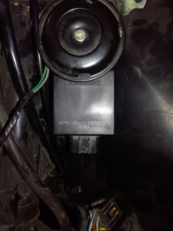

@fred82000  slt mes masse j en ai une sur le cadre et l autre sur le carter moteur su le démarreur
