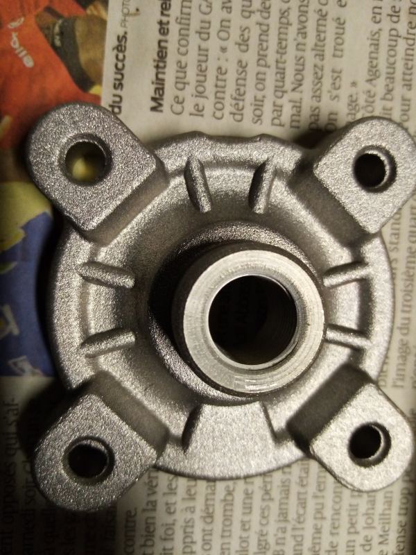

0 Mystek Posté(e) le 27 avril 2020 Auteur Signaler Partager Posté(e) le 27 avril 2020 Salut, Non rien dans la notice. il y a même pas un éclaté du kit, ce qui est dommage. En plus la culasse est en 2 parties et sur une des deux parties (la petite qui s'insére dans l'autre) il y a un petit déport et je sais pas dans quel sens le mettre...(voir photo) C'est des écrous en 10mm. 1,7kg/m ? Ça fait beaucoup je trouve. Au pire je vais envoyer un message à Polini. Lien vers le commentaire Partager sur d’autres sites More sharing options...

0 Bader Posté(e) le 10 mai 2020 Signaler Partager Posté(e) le 10 mai 2020 (modifié) Salut Je n'ai pas souvent monté des kits avec culasse a plot mais une hypothèse me vient à l'esprit le deport est peut être prévu pour laisser passer la sonde de température ou le calorstat donc dans cette optique le deport serait a mettre côté sonde ou calorstat , à confirmer Modifié le 10 mai 2020 par Bader Lien vers le commentaire Partager sur d’autres sites More sharing options...
