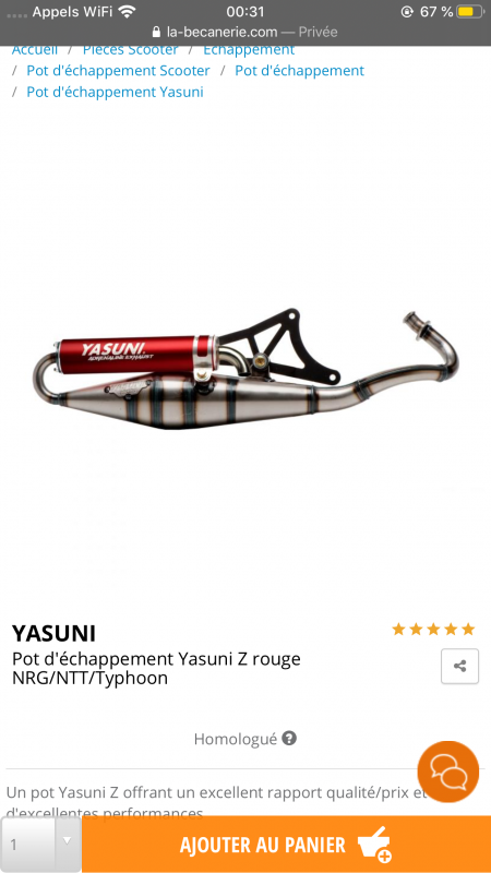

Bonjour
j’ai qqn qui vends son pot Yasuni z
et j’ai un zip 2t et ma question est simple
es que l’embout du côté du cylindre s’adapte bien sur un zip car sur maxiscoot c’est écrit que c’est compatible mais sur mon pot il n’y a pas ce truc qui dépasse
j’aimerai savoir si ceux qui ont un zip ont pu mettre ce pot ou si ils sont justement incompatibles
merci be
leo

salut
un conseil ne prend même pas ce pot tu as bien meilleur en pot que un yasuni z qui et brider dans le corp de pot en plus de la cartouche et de lentré de pot cotes emmanchement cylindre

bonjour Merci mais du coup c’est adaptable ?
sinon vous me conseillez quoi comme pot qui est top en bas régime et que se débride facilement?
merci d’avance

Car je suis en cylindre d’origine débrider carburateur et variateur gicleur 65 et si je change le pot je mettrait des ressord de pousser
en bon pot tu as le bidalot s3r le Giannelli reckord le arteck k2 de bien le conti a ce que lon m'a dit ici il serais pas trop mal aussi
avec sa il te faudra galet plus leget
gicleur passer en 70
et tous les pot son pareil pour le débridage
Posté(e) (modifié)
salut il y a aussi les pot de base le Leovince tt ou bien le LEOVINCE GP très régulièrement monter sur les Piaggio :)
