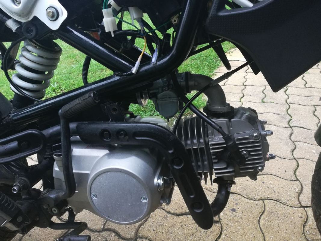

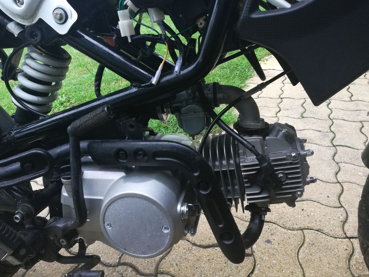

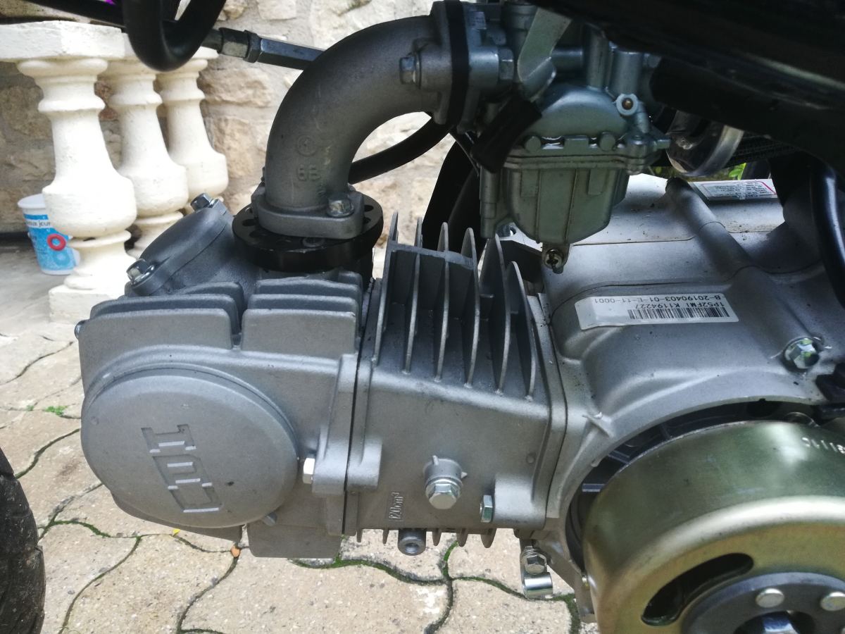

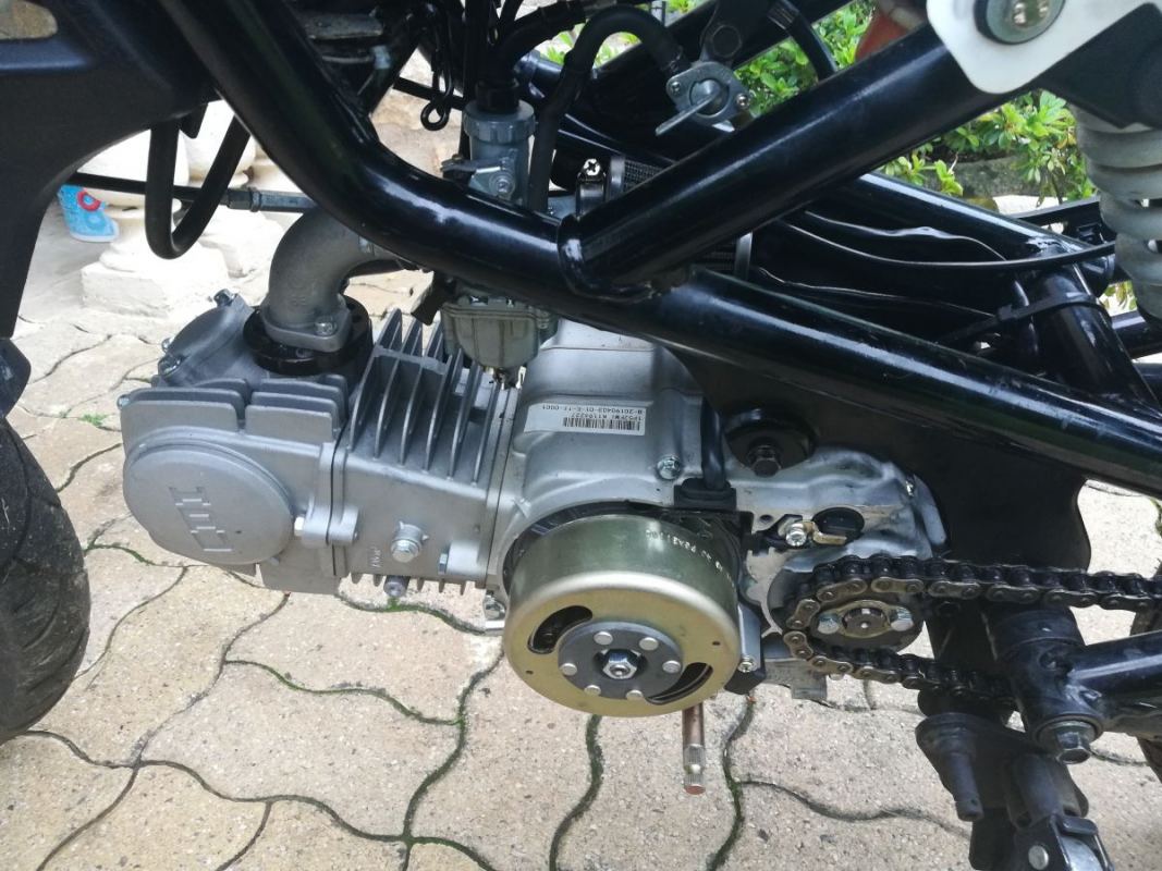

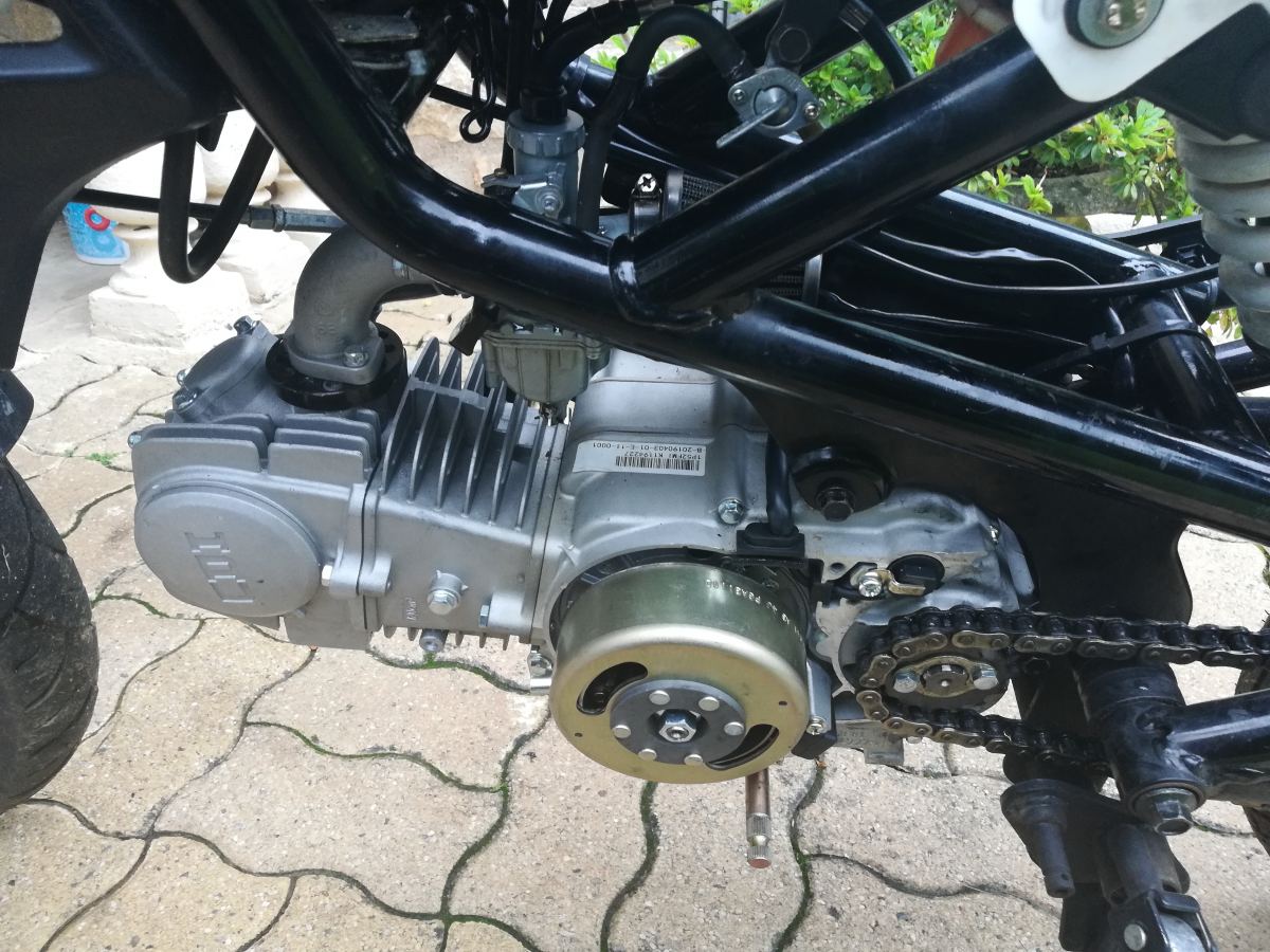

Fredo47 Posté(e) le 11 mai 2020 Auteur Signaler Posté(e) le 11 mai 2020 Je met quelques photos si ça peut aider... https://www.smallmx.com/pieces-detachees/2339/moteur-125cc-lifan-manuel
fred82000 Posté(e) le 11 mai 2020 Signaler Posté(e) le 11 mai 2020 alors tes photo ne peuve aider plus contacte le vendeur voir avec lui ce qu'il te dit sinon a tu tester de régler ton carburateur
dada65 Posté(e) le 12 mai 2020 Signaler Posté(e) le 12 mai 2020 salut C’est quoi les fil non brancher sur la photo 3 ? tu es sur que ton robinet fonctionne bien ?

Fredo47 Posté(e) le 16 mai 2020 Auteur Signaler Posté(e) le 16 mai 2020 Bon alors j'ai trouvé le pb suite 1 message du mec du sav qui m as dit qu il n y avait aucun joint ou valve et que l essence arrivait direct du carburateur j'ai remarqué (voir photos + haut) que tt été bien trop a l horizontal pr que l essence coule dans la culasse... j'ai donc démonté mon carburateur+pipe+pipe multiposition et visser direct le carburateur sur le côté droit du moteur sans pipe multiposition et la miracle ça démarre !!! Y me reste donc + qu à trouver 1 système pr remettre mon carburateur au dessus de mon moteur avec ma pipe multiposition sans elle je suis bloqué par le cadre impossible de visser mes 2 vis de pipe sur la culasse et relever le carburateur en même temps pr que l essence coule dans la culasse et pb résolu Voilà merci à vs et spécialement à dada65 et fred82000 1
dada65 Posté(e) le 17 mai 2020 Signaler Posté(e) le 17 mai 2020 Il y a 20 heures, Fredo47 a dit : Bon alors j'ai trouvé le pb suite 1 message du mec du sav qui m as dit qu il n y avait aucun joint ou valve et que l essence arrivait direct du carburateur j'ai remarqué (voir photos + haut) que tt été bien trop a l horizontal pr que l essence coule dans la culasse... j'ai donc démonté mon carburateur+pipe+pipe multiposition et visser direct le carburateur sur le côté droit du moteur sans pipe multiposition et la miracle ça démarre !!! Y me reste donc + qu à trouver 1 système pr remettre mon carburateur au dessus de mon moteur avec ma pipe multiposition sans elle je suis bloqué par le cadre impossible de visser mes 2 vis de pipe sur la culasse et relever le carburateur en même temps pr que l essence coule dans la culasse et pb résolu Voilà merci à vs et spécialement à dada65 et fred82000 salut super alors content pour toi !! pour la pipe admission comme tu dit multipostion je me poser des question mais je penser que c'était pas ca .. c'est un détail qui m'avais pas trop attirer donc tu as trouver ca peut servis a un nouveau membre qui aurai un souci plus tard bon remontage , et surtout vas doucement pour le rodage ps:pense a bien faire les niveau huile etc
