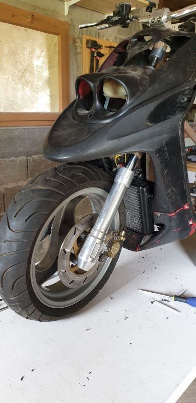

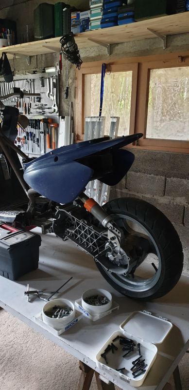

En ces temps de confinement, pour me passer le temps je ressort des cartons un Rocket BM Piaggio LC (que j'ai depuis quelques années) avec les pièces suivantes :
-kit 70 MK Pro race 2
-Pot MK Pro race
-vilebrequin Stage6
-Pipe Malossi diamètre 28
-BAC VForce Stage6
-carburateur PWK 28 Stage6
-Embrayage Stage6
Pour le moment variateur + allumage d'origine
j'aimerais savoir quel réglage carburation me conseilleriez-vous pour débuter?
je vous joins quelques photos ci-dessous de la bestiole en question20200504_145840.jpg.ef1906d56797ad00ca2070e936ac8d40.jpg20200503_164259.jpg.ed938ac3b52b7333e4bd3cdec7a5fff2.jpg
Par avance merci de vos retours

Bonjour Fred82000, merci pour ton retour. C'est ce type d'info que je voulais, avoir une base de départ et affiner par la suite.
