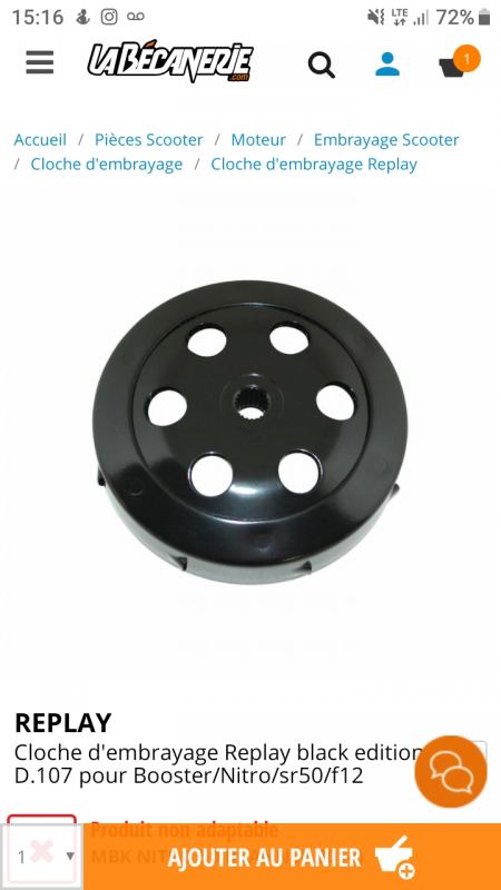

Mon réglage carburateur et bon peut être que c'est ma cloche d'embrayage car elle EST peinte a l'interieur?  Faut il le tend que les pieces s'uses ?

La cloche d'embrayage EST neuve je l'AI recus peinte

et la peinture que tu parle ces toi qui la faite si oui alors tu es bon pour la viré car ton embrayage doit pas bien accrocher
Non la peinture etais déjà sur l'embrayage que j'AI recus et ma courroie monte bien en haut du variateur
alors ça a rien a voir la peinture

alors cs une bonne marque pour de lorigine et a tu regarder quel sois pas voiler ou autre que la je vois pas à part un souci dacroche mais pas du a de l peinture sa ces certain
