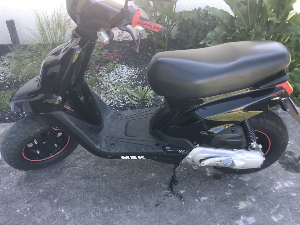

HugoRigolo Posté(e) le 29 mai 2020 Signaler Partager Posté(e) le 29 mai 2020 Pouvez vous m’aider mon scoot ne démarre plus en un seul coup de kick comme avant j’ai changé la bougie et l’antiparasite il y a environ 5 jours des fois je galère à le démarrer genre 10-15 min ce qui me fait perdre un temps fou avant je kicker une fois et je laissai chauffer (la première fois de la journée que je l’utilisais ) aidez moi s'il vous plaît dites moi d’où ça peut venir etc merci Lien vers le commentaire Partager sur d’autres sites More sharing options...

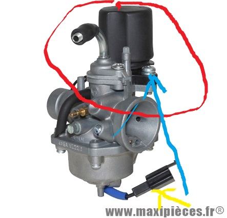

jimmy@ Posté(e) le 29 mai 2020 Signaler Partager Posté(e) le 29 mai 2020 salut, je dirais le starter auto qui est hs. Lien vers le commentaire Partager sur d’autres sites More sharing options...

Greg95 Posté(e) le 30 mai 2020 Signaler Partager Posté(e) le 30 mai 2020 Généralement si ta machine fonctionne bien avant de changé une pièce et quelle beugue après avoir changé c'est que la pièce est mal installé. On se base sur ce que vous nous dites pour trouver la panne car pas devant la machine. Donc on essaie de trouver à distance ce qui nous semble être la panne, mais pas sur à 100%. Une bougie neuve ne t empêche pas de démarrer mais une bougie crade ca le peux. Ensuite ca peux venir de plein de chose..carburation, admission, électricité.. Tu as quoi comme carburateur ? Le Starter auto est fixer sur ton carburateur et vaut entre 15/30€ Lien vers le commentaire Partager sur d’autres sites More sharing options...

Bader Posté(e) le 30 mai 2020 Signaler Partager Posté(e) le 30 mai 2020 Bonjour Comme Jimmy starter automatique qui est deffectueux. 1 Lien vers le commentaire Partager sur d’autres sites More sharing options...
jimmy@ Posté(e) le 30 mai 2020 Signaler Partager Posté(e) le 30 mai 2020 salut , change le , tu démonte la boîte à air et tu n'as même pas le carburateur a démonter pour le changé , juste une vis et une prise à branché. ça vaut entre 10 et 15 eu. 1 Lien vers le commentaire Partager sur d’autres sites More sharing options...
