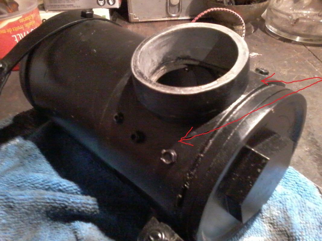

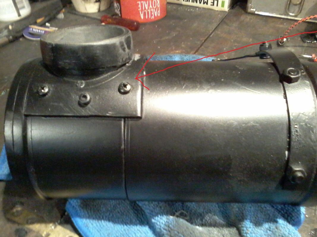

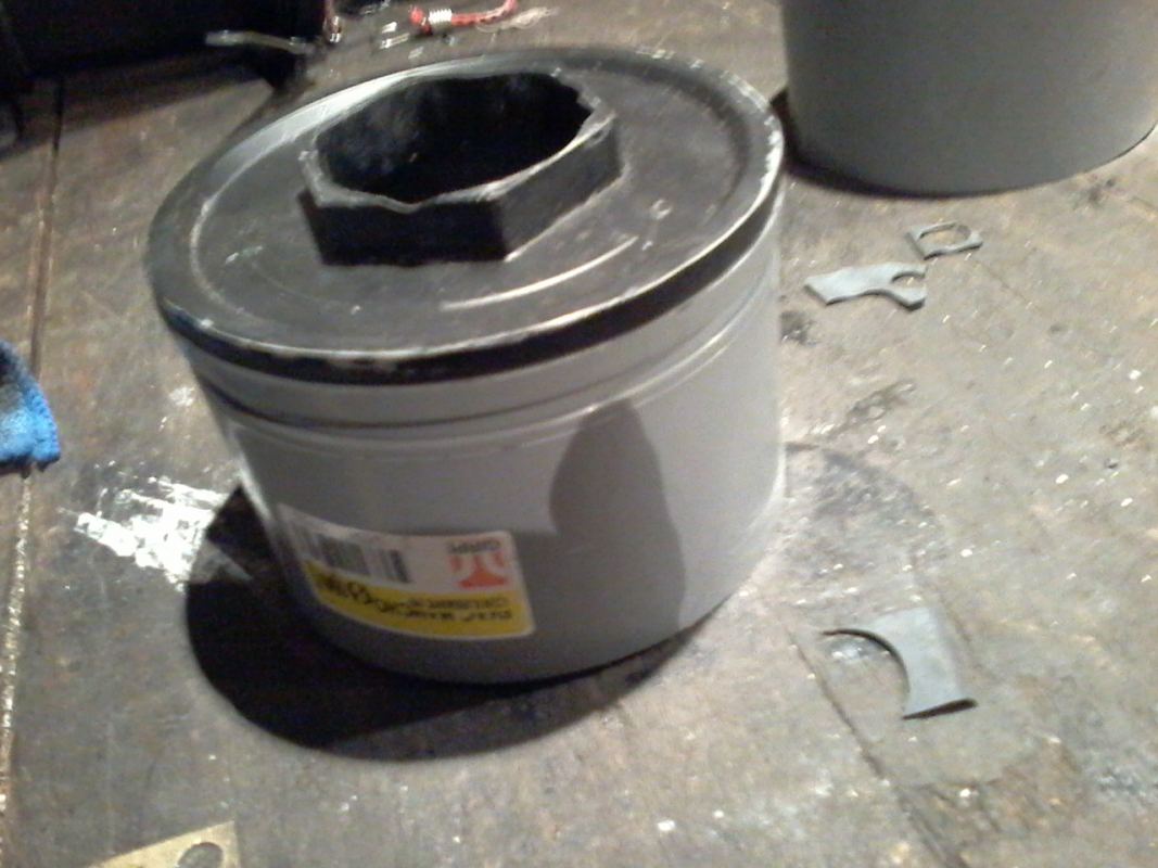

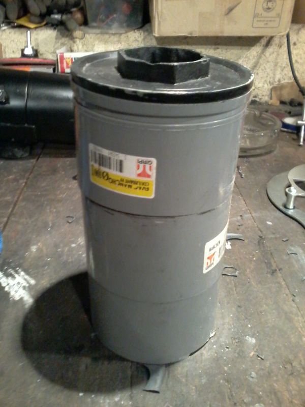

salut , je vais vous faire voir comment fabriqué une boîte à air de grande taille pour scoot ou mecaboîte .

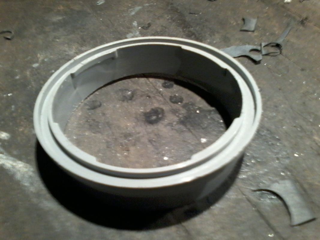

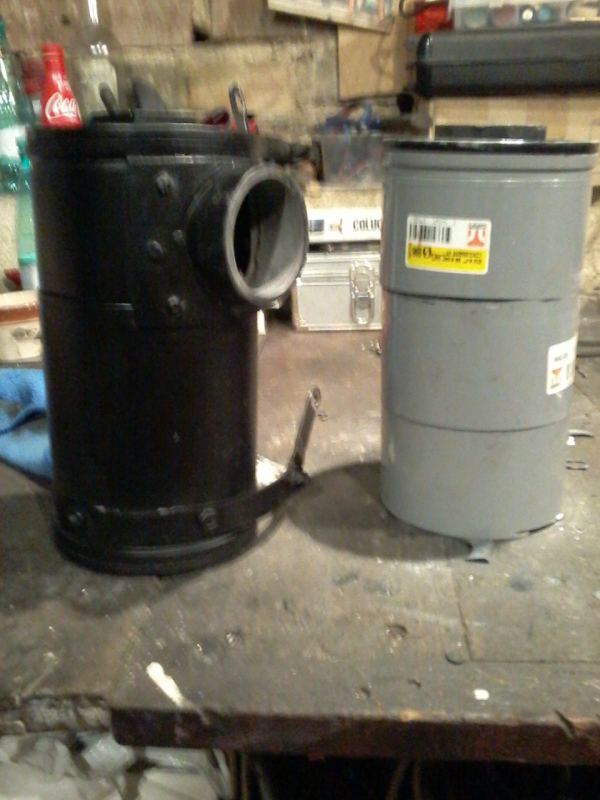

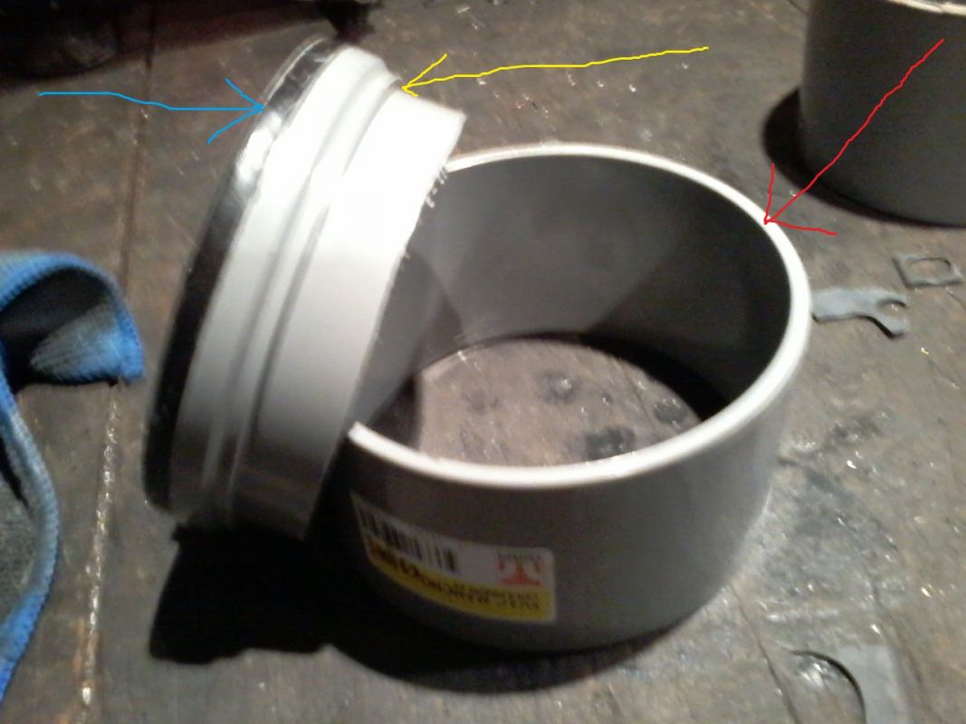

acheter dans un magasin de bricolage rayon blomberie , un tube pvc de 100 mm de diametre (fleche rouge) (25/30 cm de longueur suivant le scoot) 2 couvercle de regard (fleche bleue) avec leur support.(fleche jaune) ils sinsert parfaitement dans le tube de 100mm a colé avec colle pour pvc , tof 1 , 2 ,3 ,4,5
20200607_133416.jpg.b73e9d6a51bfa55037068a8b08c177c6.jpg20200607_133405.jpg.30dcde14cfb01a73da8793c13dcbef86.jpg20200607_133326.jpg.c94dd0057747fdae4186001ae4b75237.jpg20200607_133341.jpg.5604905330c2d5f760d3a7d9406e0d13.jpg20200607_133423.jpg.36d1fc6b1907236bcecbb743c5e97b58.jpg

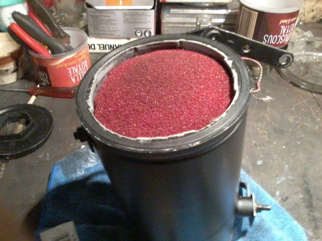

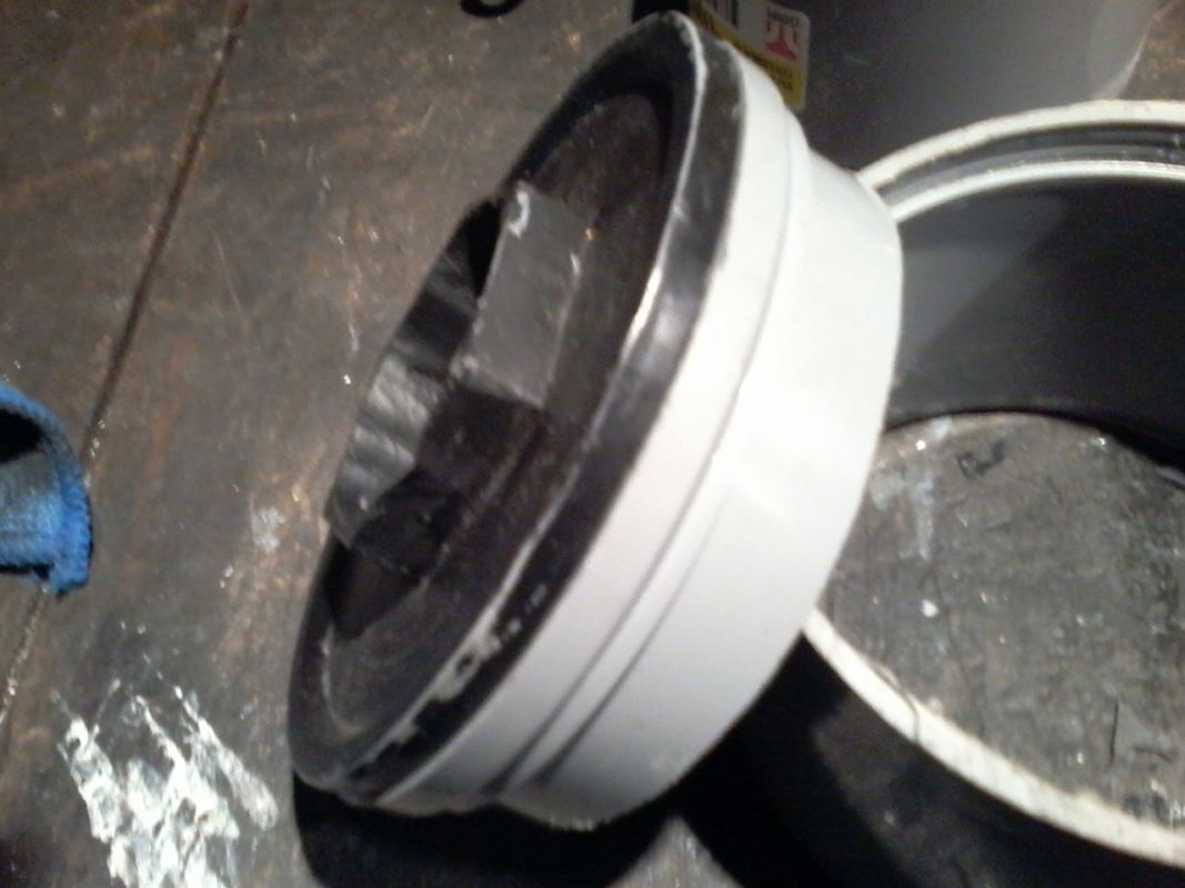

ça donne ça avec le tube de la bonne longueur

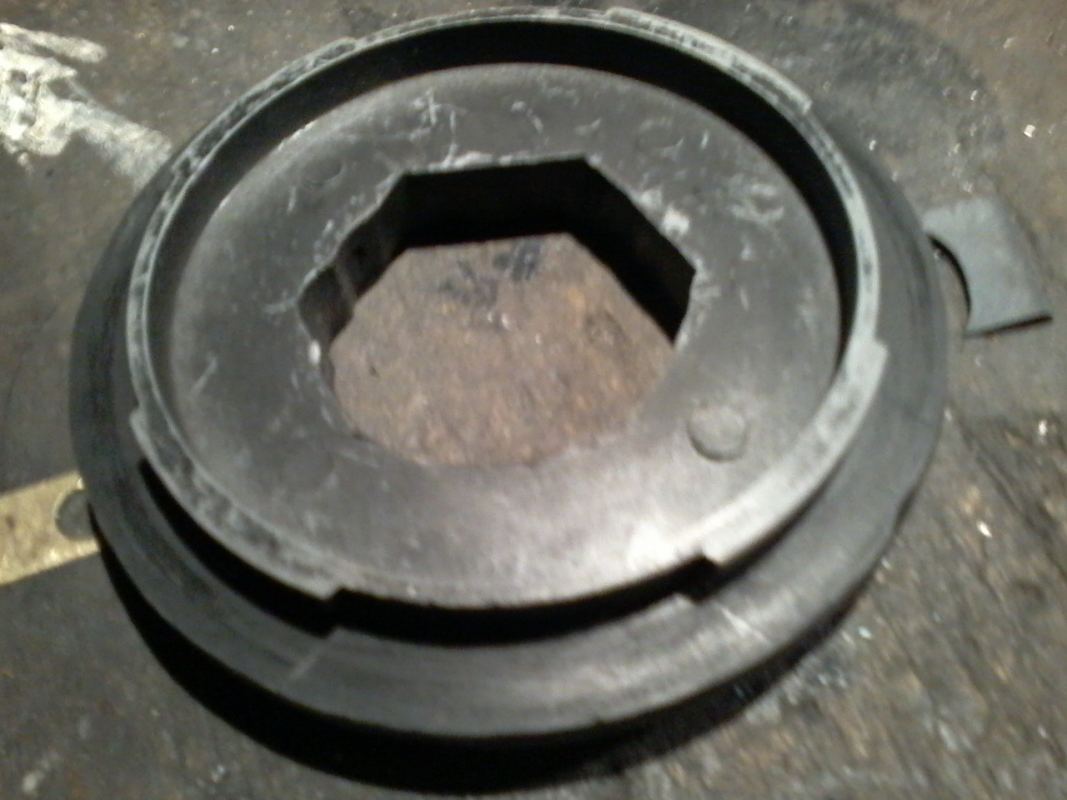

faire l'operation des 2 coter mais l'aissé une des couvercle non percé , percer celui coter mousse de filtre , pour fixe le manchon a la boîte , il se fabrique des racord pour tube de 100mm pour y mettre un tube de 40 ou 50 mm (fleche rouge)qu'il faudra fixé avec de la pate a joints pour l'etancheiter et quelque vis pour que ça bouge pas.

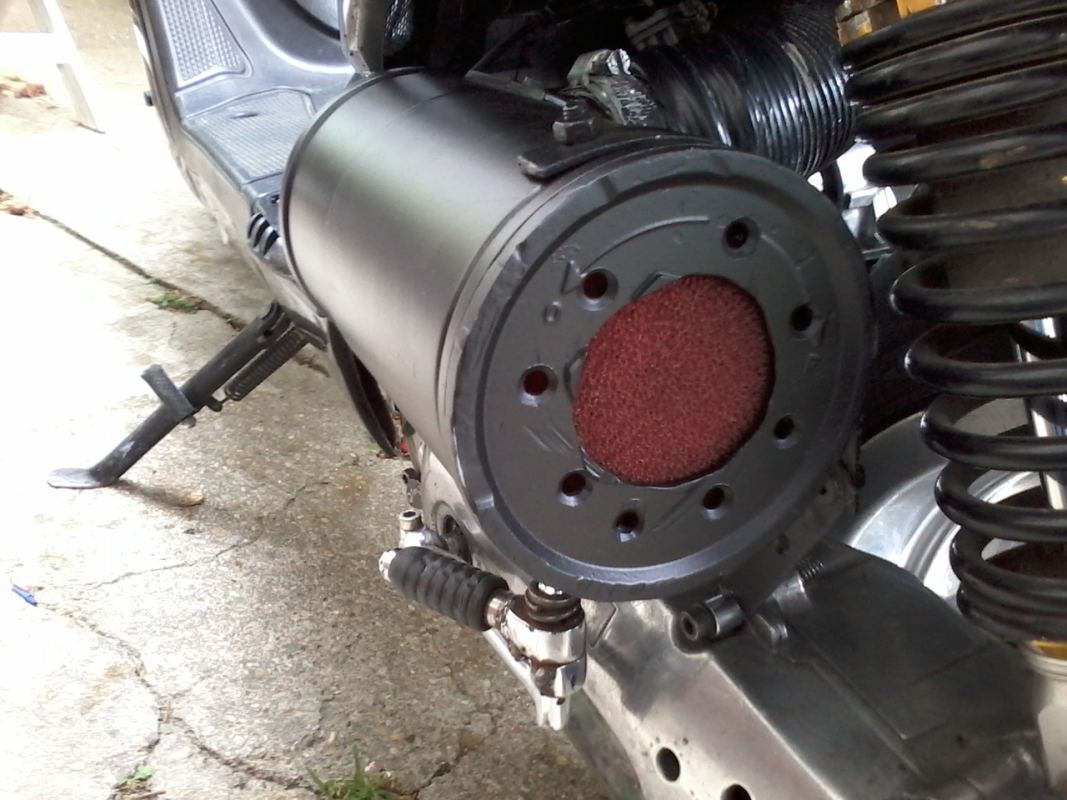

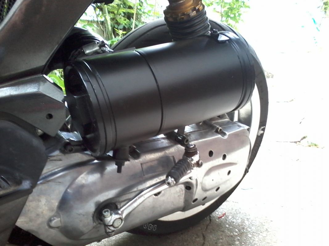

un coup de peinture ou covering , mettre une mousse , le courvercle percé (50 mm) et les pates de fixation dessout (ça se vis avec les vis de la boîte a kick. elle se monte sur booster/nitro/ovetto et bien d'autre . prix de revien sans la peinture 7 eu ...
20200607_133112.jpg.e57d711cb3dde965852164c01e91c334.jpg20200607_134458.jpg.11aef93f38eadf112feac2c26a3e6600.jpg
une fois fini et monter , plus de soucis de pluis et moins de bruis.
