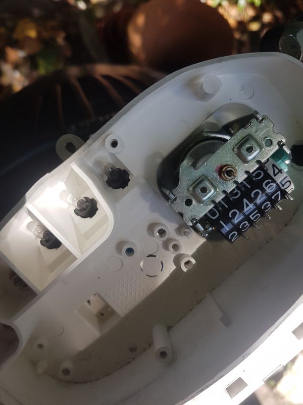

0 Paulux Posté(e) le 7 juin 2020 Auteur Signaler Posté(e) le 7 juin 2020 il y a 2 minutes, dada65 a dit : car si tous les autres voyant sont fonctionnel ( si c'est le cas d'ailleurs ) ca ne peut pas être le fusible si tout le reste fonctionne Oui tous le reste fonctionne nickel il y a seulement le voyant d'essence , mais je trouve pas le moyen pour enlever lempoule il y a pas de visse ou quoi
0 dada65 Posté(e) le 7 juin 2020 Signaler Posté(e) le 7 juin 2020 il y a 2 minutes, Paulux a dit : Oui tous le reste fonctionne nickel il y a seulement le voyant d'essence , mais je trouve pas le moyen pour enlever lempoule il y a pas de visse ou quoi normalement tu tourne la douille et ca déverrouille et tu la petit question c'est bien a ampoule que tu as ou a led ?
0 Paulux Posté(e) le 7 juin 2020 Auteur Signaler Posté(e) le 7 juin 2020 (modifié) il y a 5 minutes, dada65 a dit : normalement tu tourne la douille et ca déverrouille et tu la petit question c'est bien a ampoule que tu as ou a led ? ampoule , mais c'est bizarre j'arrive pas atteindre l'ampoule pour la diviser de l'autre côté il y a un truc qui la bloque enfin qui la tien quoi Modifié le 7 juin 2020 par Paulux
0 dada65 Posté(e) le 7 juin 2020 Signaler Posté(e) le 7 juin 2020 d'accord bah normalement pour la sortie tu fais une pulsion ( pousser vers le bas ) et tu tourne sens dévisser et elle devrais venir sinon suivant l'ampoule tu tire et elle vient ( on voit pas trop comment c'est foutue ) mais pour moi la premier manip que j'ai dit ca devrais venir

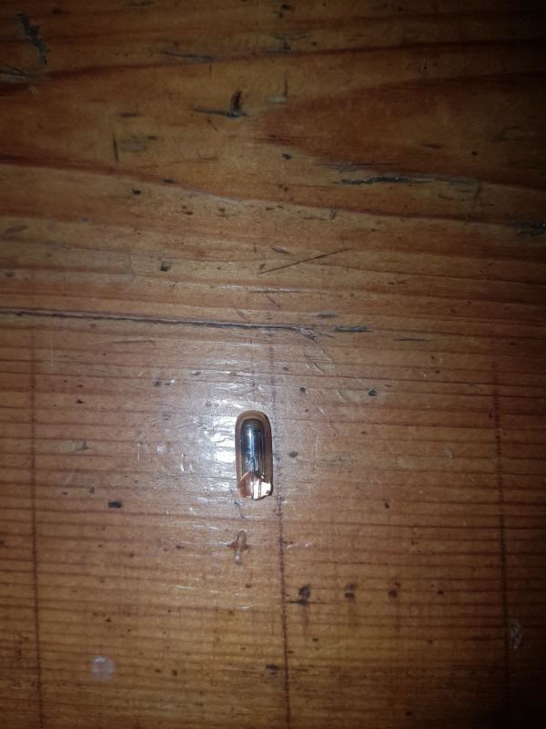

0 Paulux Posté(e) le 7 juin 2020 Auteur Signaler Posté(e) le 7 juin 2020 il y a 4 minutes, dada65 a dit : d'accord bah normalement pour la sortie tu fais une pulsion ( pousser vers le bas ) et tu tourne sens dévisser et elle devrais venir sinon suivant l'ampoule tu tire et elle vient ( on voit pas trop comment c'est foutue ) mais pour moi la premier manip que j'ai dit ca devrais venir C'est bon je lai enlever mais il me semble que c'est une led en fait..
0 Bader Posté(e) le 7 juin 2020 Signaler Posté(e) le 7 juin 2020 Non c'est pas une led et elle semble griller.
0 dada65 Posté(e) le 7 juin 2020 Signaler Posté(e) le 7 juin 2020 (modifié) il y a 17 minutes, Paulux a dit : C'est bon je lai enlever mais il me semble que c'est une led en fait.. elle et griller oui ... c'est une ampoule comme les veilleuse de voiture https://www.carter-cash.com/accessoires/entretien/lampes-et-ampoules/ampoule-temoin-sans-culot-w5w-12v-x2-52471?gclid=Cj0KCQjwoPL2BRDxARIsAEMm9y_eDanhAMalY-ICkQ1R0_FO3c9OsT_19esu5bfyV_9G5ighD0Wg-NUaAhLaEALw_wcB tu en trouve partout centre auto ou chez un pro scooter etc Modifié le 7 juin 2020 par dada65
