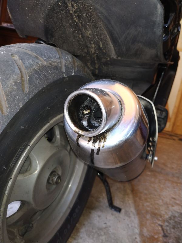

Le scooter démarre au quart de tour, monte entre 60 et 70, mais passé trois quarts poignée de gaz il ne prend plus de tour,voir en perd un peu. Certainement lié à la carburation, difficile d'avoir un jugé de couleur de bougie étant neuve. Il est équipé d'un kit 50 alu malossi, variateur Polini hi-speed et carburateur 17.5 Dell'Orto.
Actuellement le gicleur principal est un 80, vis de richesse environ 1.5 tours, hors lors du remplacement carburateur il était équipé d'un 95 dans l'ancien, je précise que j'ai repris la même référence un do 17.5 phbn.
Avec un gicleur de 95 c'est pire, il s engorge carrément. Il a l'air d'être déjà trop riche avec un 80, de l'huile brûler coule légèrement de l'échappement. Je n'ose pas descendre encore de taille de gicleur et ça me paraît vraiment petit.

Salut , je pense que un gicleur de 70/75 serait plus approprié sur ta configuration (pot d’origine) .Sinon change ton pot pour un non homologué débridé et le 80/85 sera très bien.
Commence par descendre de 5point et voit sont comportement,

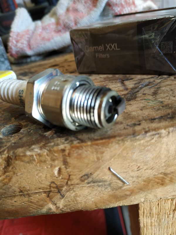

Et ce qui m'inquiète un peu c'est que je n'ai aucun moyen de savoir si il ne sera pas trop pauvre (bougie neuve).

oui c’est bien domage que ta bougie ne soit pas colloré , sa t’avancerais dans tes réglages , ce que je ferais à ta place c’est de faire 20km avec cette bougie histoire de la colloré et repartir de zéro niveau réglage carburateur .s’il fume beaucoup c’est souvent qu’il est trop riche , et s’il est vraiment riche (GP) ça se remarque par l’échappement qui fuit , le fait Il ne prenne pas beaucoup de tour A haut régime est selon moi normale à cause de l’échappement origine même débridé.

monte un gp assez gros du style 90 ou 85 si ça roule fait un tour de 20km ou plus pour bien coloré la bougie si le scoot broute a mort ou avance un peu mal pas grave au contraire
une fois ça fait regarde ce que di la bougie si noir trop riche si couleur brique ces ok si blanc trop pauvre

et dernière chose on ne ce fit pas a des coulure dhuile sur le pot sa ce doit être du a une huile de merde qui brule pas

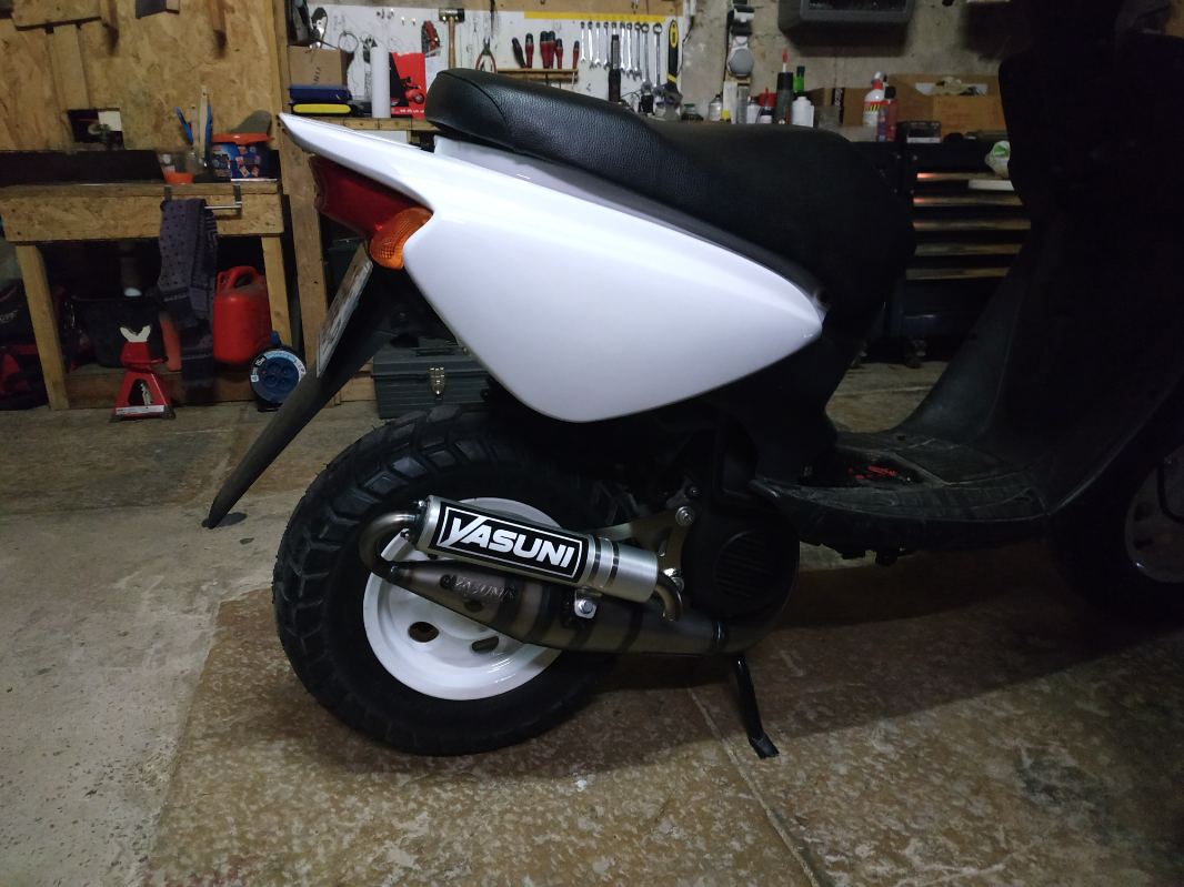

Alors j'ai monté un yasuni z que je n'ai pas débridé (jeune conducteur en approche, on verra plus tard) en lieu et place de l'origine débridé.
Il ne s engorge plus du tout, je suis même remonté en gp de 90, ça tourne rond.
Par contre il n'avance plus rien, 30 , difficilement 50 et 70 en bonne descente.
Le scooter hurle tout ce qui peut mais n'avance pas..
On dirait que l'embrayage ne fait pas son boulot. Même à l'arrêt,sur béquille, frein arrière serré j'arrive à faire prendre des tours au moteur...Les garnitures sont pourtant bonne 4/5 mm encore et les ressorts en place.
J'ai essayé avec mon variateur Polini hispeed et ses galets de presque 7g et le variateur malossi en galet de 4gr,ça ne fait aucune différence.
Des idées ?
