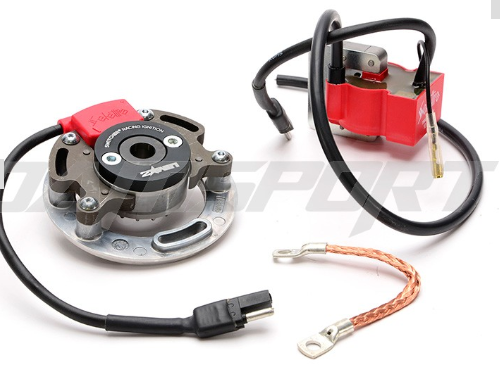

En revanche pour l'allumage , je les recus sans mousse de protection ni notice quedale , donc je ne ses absolument pas comment il se branche ni ou et comment car avec il y avais que la bobine et le rotor stator mais on mas dit que la "bobine' fesais les deux mais j'ai des câble ou je ne sais même pas ou il vont sur la moto ni comment brancher mon coupe circuit dessus. Merci de votre aide si des gens s'y connaisse sur cette allumage. Merci
voici une photo du site avec les cables pour que vous conprenez mieux et que je comprends mieux surtout car l'électrique ses vraiment pas mon truc .
Allumage 2WIN Switcher Digital (courbe B3) AM6

pour ton allumage ta un câble seul tresser ces la masse moteur cadre et pour le branchemenr tu as une fiche a brancher du stator au cdi qui fait aussi bobine etle reste ça doit être pour un coupe circuit
