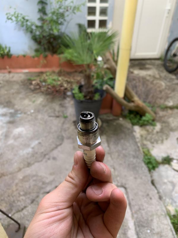

chaim Posté(e) le 24 juillet 2020 Signaler Partager Posté(e) le 24 juillet 2020 bonjour, j'ai monté un moteur tout neuf il n'y a pas si longtemps, kit 50, admission, carburateur etc...3.5% ou 4 % huile pour le rodage je crois. problème le scooter démarre, des fois a du mal a tenir le ralentie, le ralentie est instable. et aussi il ne prend aucun tour quand j'accélère à fond. je suis en gicleur de 88 je crois. avant j'étais en 96. de + quand j'enlève la bougie elle est blindée d'huile... j'ai essayé de voir s'il y avait une prise d'air en mettant du wd40 sur les joints et j'en ai pas trouvé.. . des solutions ? merci Lien vers le commentaire Partager sur d’autres sites More sharing options...
Theo34 Posté(e) le 24 juillet 2020 Signaler Partager Posté(e) le 24 juillet 2020 à l’instant, chaim a dit : bonjour, j'ai monté un moteur tout neuf il n'y a pas si longtemps, kit 50, admission, carburateur etc...3.5% ou 4 % huile pour le rodage je crois. problème le scooter démarre, des fois a du mal a tenir le ralentie, le ralentie est instable. et aussi il ne prend aucun tour quand j'accélère à fond. je suis en gicleur de 88 je crois. avant j'étais en 96. de + quand j'enlève la bougie elle est blindée d'huile... j'ai essayé de voir s'il y avait une prise d'air en mettant du wd40 sur les joints et j'en ai pas trouvé.. . des solutions ? merci Salut alors à mon avis tu es beaucoup beaucoup trop riche ta bougie est de quelle couleur ? Si ses le cas sa expliquerais pourquoi te bougie est blindé d huile Pour le rodage 3% suffit une fois que ses fini tourne a 2% ses jamais bon d avoir trop d huile dans le moteur Lien vers le commentaire Partager sur d’autres sites More sharing options...
chaim Posté(e) le 24 juillet 2020 Auteur Signaler Partager Posté(e) le 24 juillet 2020 il y a 1 minute, Theo34 a dit : Salut alors à mon avis tu es beaucoup beaucoup trop riche ta bougie est de quelle couleur ? Si ses le cas sa expliquerais pourquoi te bougie est blindé d huile Pour le rodage 3% suffit une fois que ses fini tourne a 2% ses jamais bon d avoir trop d huile dans le moteur ben la couleur je la vois pas vraiment j'ai jamais roulé encore avec le moteur. mais oui elle est blindé d'huile. Lien vers le commentaire Partager sur d’autres sites More sharing options...

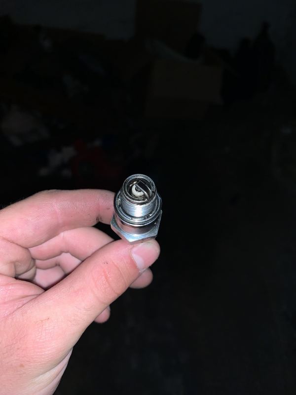

chaim Posté(e) le 24 juillet 2020 Auteur Signaler Partager Posté(e) le 24 juillet 2020 il y a 16 minutes, Theo34 a dit : d tu es riche ses le contraire tu auras du mal a prendre des t je peux pas rouler avec la: j'ai mis le gicleur de 80 comme expliqué dessus, et voici ma bougie, il ne prend toujours pas ses tours d'autre réponse ? merci Lien vers le commentaire Partager sur d’autres sites More sharing options...
Theo34 Posté(e) le 24 juillet 2020 Signaler Partager Posté(e) le 24 juillet 2020 il y a 10 minutes, chaim a dit : je peux pas rouler avec la: j'ai mis le gicleur de 80 comme expliqué dessus, et voici ma bougie, il ne prend toujours pas ses tours d'autre réponse ? merci Depuis que tu as mis se kit il a jamais avancé ? Ses peut être bête a dire mais as tu bien mis ton piston a l endroit et niveau variation et embrayage tu as fais quoi ? Et il avance vraiment pas où il galère à monté et une fois en haut régime il avance bien ? Lien vers le commentaire Partager sur d’autres sites More sharing options...
