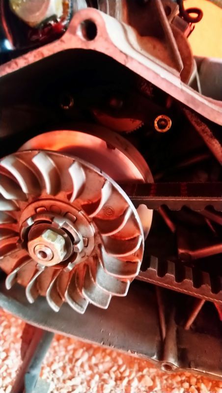

alba88 Posté(e) le 29 juillet 2020 Signaler Posté(e) le 29 juillet 2020 bonsoir je n'arrive pas à retirer le reste du variateur c'est carrément bloqué c'est le variateur artek k2 grande plage je voulais mettre des galets un peu plus lourd et du coup je suis embêter quelqu'un pourrai savoir comment faire merci
0 Tizzi Posté(e) le 29 juillet 2020 Signaler Posté(e) le 29 juillet 2020 Il suffit de forcer un peu pour le sortir normalement ?
0 alba88 Posté(e) le 29 juillet 2020 Auteur Signaler Posté(e) le 29 juillet 2020 (modifié) oui j'ai essayé j 'ai jamais vu ça il y a 42 minutes, Tizzi a dit : Il suffit de forcer un peu pour le sortir normalement ? j 'ai déjà essayé on peut remettre le variateur comme ça sans enlever le flasque ? Modifié le 29 juillet 2020 par alba88
0 alba88 Posté(e) le 9 août 2020 Auteur Signaler Posté(e) le 9 août 2020 Le 29/07/2020 à 19:40, alba88 a dit : oui j'ai essayé j 'ai jamais vu ça j 'ai déjà essayé on peut remettre le variateur comme ça sans enlever le flasque ? @fred82000 comment je peux faire
0 fred82000 Posté(e) le 9 août 2020 Signaler Posté(e) le 9 août 2020 salut la tu as clairement un souci bon j'ai déja eux le cas il te faut un arrache a griffe et tu le sortira sans souci normalement après une fois sorti contrôle bien les canelure du vilebrequin voir que sa sois pas mort
0 Max Blackbird Posté(e) le 9 août 2020 Signaler Posté(e) le 9 août 2020 Ca arrive souvent avec les vilebrequin neufs. Il faut que tu tires en tournant un peu sur la droite
0 alba88 Posté(e) le 10 août 2020 Auteur Signaler Posté(e) le 10 août 2020 Il y a 11 heures, fred82000 a dit : salut la tu as clairement un souci bon j'ai déja eux le cas il te faut un arrache a griffe et tu le sortira sans souci normalement après une fois sorti contrôle bien les canelure du vilebrequin voir que sa sois pas mort Ca ce trouve ou ca larrache a griffe ? Il y a 10 heures, Docteur JEFF a dit : Ca arrive souvent avec les vilebrequin neufs. Il faut que tu tires en tournant un peu sur la droite Avec du w40 ?
0 fred82000 Posté(e) le 10 août 2020 Signaler Posté(e) le 10 août 2020 dans les magasin de vente d'outils pour mécano donc ad ou dautre il en vende ou bien même leclerc auto mais teste déjà ce que di le doc
0 Max Blackbird Posté(e) le 10 août 2020 Signaler Posté(e) le 10 août 2020 Il y a 7 heures, alba88 a dit : Ca ce trouve ou ca larrache a griffe ? Avec du w40 ? Non, avec un outil incroyable que l on appelle la main
0 alba88 Posté(e) le 11 août 2020 Auteur Signaler Posté(e) le 11 août 2020 Le 10/08/2020 à 15:52, fred82000 a dit : dans les magasin de vente d'outils pour mécano donc ad ou dautre il en vende ou bien même leclerc auto mais teste déjà ce que di le doc merci Le 10/08/2020 à 16:19, Docteur JEFF a dit : Non, avec un outil incroyable que l on appelle la main haha merci de ta réponse
0 fred82000 Posté(e) le 11 août 2020 Signaler Posté(e) le 11 août 2020 de rien tu nous dira si tu as réussi a le sortir
0 alba88 Posté(e) le 13 août 2020 Auteur Signaler Posté(e) le 13 août 2020 Le 11/08/2020 à 21:53, fred82000 a dit : de rien tu nous dira si tu as réussi a le sortir oui je vous retiens au courant regarder j 'ai des galets de 3.5 gr est ce que je peux monter plus lourd par rapport a la photo ? il me reste que ce bout de trait
0 fred82000 Posté(e) le 13 août 2020 Signaler Posté(e) le 13 août 2020 monte du 4,5 direct que 3,5 ces beaucoup trop léger
