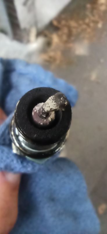

Je me demande si ce n'est pas ma bougie que je devrait changer. Elle est pas si vieille, mais peut-être qu'elle s'est détériorer rapidement, il y avait un peu de dépôt dessus (sait-on jamais si ça peu vous aider)
Qlq'un serait me dire pourquoi j'ai énormément de coupure d'accélération avec une bougie BR9ES, et moins avec une irridium BR9EIX (a configuration carburateur egal) ??? Différence de température ?? Devrait-je peux-être choisir une autre bougie pour de meilleur perf ?
Un peu de depot sur la bougie, c'est évocateur de quelques chose de précis a rectifier ?
Toujours est-il que bougie normal ou bougie irridium, GP 92 fonctionne moins bien que GP 85 (qui lui aussi cause des soucis tout de même, mais bon...)
Du coup, suis-je vraiment trop riche ?!?
Existe-til un autre moyen de vérifier sa carburation autrement que via la couleur de la bougie ?

D'accord
Si tu as un peu de dépôt  sur ta bougie  et que ton électrode est de couleur noire c'est que tu es riche en carburation

Mes lamelles ont été changer en même temps que mon cylindre... Ca devrait être correct non ?
Ma bougie avait des depots oui, mais elle n'était pas vraiment noir, elle n'avait pas tellement de couleur vu qu'elle n'était pas très vieille =/

Que pensez vous de ma bougie actuellement ? (photo ci-joint)
Je me demande si une bougie neuve n'améliorerai pas mon problème justement, mais avec une neuve j'aurai encore plus de mal a lire ma carburation, donc autant vous demander des maintenant ^^'
En sachant que la plupart du temps, lorsque je freine et me mets a l' arrêt, mon moteur ne redescend généralement pas bien au ralenti... Si j'enrichi via ma vis de richesse (côté boîte à air) en la serrant, j'arrive a trouver un réglage pour qu'il redescende mieux au ralenti MAIS, j'ai l'impression que mes démarrage sont d'autant plus laborieux. Je ne trouve pas de juste milieu ><
Que me conseiller vous, je sais plus quoi faire ^^'

Il y a 7 heures, Docteur JEFF a dit :
Putain c'est mort ca
Pk ca ne vas le violet ?
c'est quoi comme bougie ? Elle m a l air chaude
C'est une br9eix (irridium).
Elle est morte ? Dois-je prendre une autre bougie moins chaude ?
