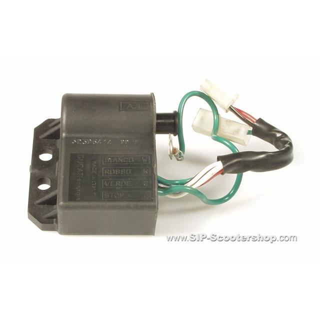

allumage ducati minarelli (PHOTO)

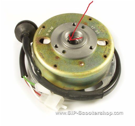

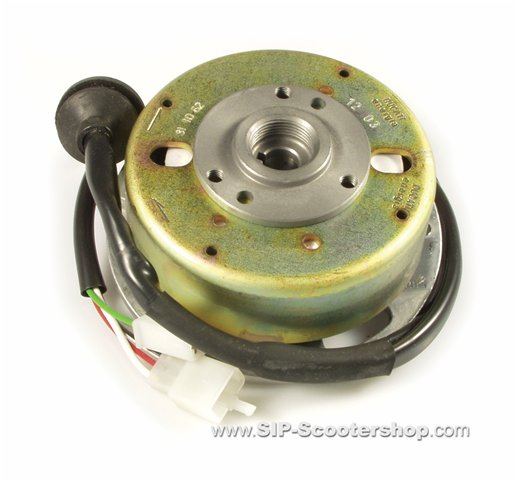

j'ai un problème d'allumage je trouve pas le repaire pour le calé (le scooter  dérate)

bonjour à première vue tu as une demi lune donc pas de calage pour moi regarde les masse ou un réglage carburateur mais attend autre avis

salut , y a une clavette sur le vilebrequin tu monte ta cloche avec la fente en face de la clavette et tu l'enfonce et sert, c'est calé.

merci je vais essayé
