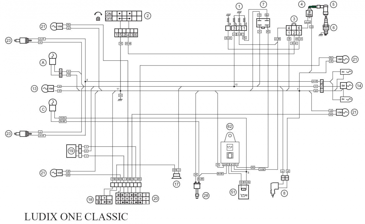

ScavangeR Posté(e) le 2 septembre 2020 Auteur Signaler Partager Posté(e) le 2 septembre 2020 Salut ! Merci beaucoup pour cette réponse et pour les schéma du faisceau ! Je vais essayer de suivre tout ca et de bien vérifier ampoules et branchements ! Ceci dit, les clignotants sont bien branché sur les bleu clair/vert et orange/vert. Je penche pour un cours circuit quelque part... J'ai vérifié la fiche commodo/faisceau mais rien ne semble avoir bougé ici, les contactes sont tous bien à leurs place et rien n'est oxydé... J'ai peur que le souci soit plus loin sur le faisceau Je vais déja commencer par remplacer mes ampoules par des 10w (il me semble que ce sont des 12 actuellement).. Je tiendrais au courant (drole !) de l'évolution 1 Lien vers le commentaire Partager sur d’autres sites More sharing options...
ScootMap Posté(e) le 2 septembre 2020 Signaler Partager Posté(e) le 2 septembre 2020 il y a 1 minute, ScavangeR a dit : Salut ! Merci beaucoup pour cette réponse et pour les schéma du faisceau ! Je vais essayer de suivre tout ca et de bien vérifier ampoules et branchements ! Ceci dit, les clignotants sont bien branché sur les bleu clair/vert et orange/vert. Je penche pour un cours circuit quelque part... J'ai vérifié la fiche commodo/faisceau mais rien ne semble avoir bougé ici, les contactes sont tous bien à leurs place et rien n'est oxydé... J'ai peur que le souci soit plus loin sur le faisceau Je vais déja commencer par remplacer mes ampoules par des 10w (il me semble que ce sont des 12 actuellement).. Je tiendrais au courant (drole !) de l'évolution avec un multimetre sur la page doc peugeot que j'ai mis en lien, il y a une doc tout en bas du post pour verifier l'electricité avec des test simple de continuité, tu peux faire aussi avec 2 fils et une ampoules bien sur. y a la legende aussi de à quoi correspondent les numéros sur les schémas peugeot, exemple 21 clignotant 1 Lien vers le commentaire Partager sur d’autres sites More sharing options...

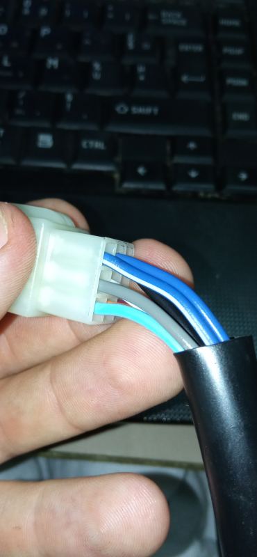

ScavangeR Posté(e) le 10 septembre 2020 Auteur Signaler Partager Posté(e) le 10 septembre 2020 Il y a 1 heure, fred82000 a dit : salut démonte le commodo et regarde letat des câble souure et circuit imprimée mais bon le mieux reste que tu achete le bon commodo pour ton scoot Je viens de remonter sans avoir vu ton commentaire, j'aurais du prendre des photos. Les câbles sont nickels ! Aucune soudures défectueuses, aucun faux contact, aucune oxydation ! Cependant, l'agencement des fils dans la fiche me semblait étonnante, après quelque comparaison avec l'autre commodo, effectivement les fils ne vont pas aux même endroit ! Je pense que le proprio précédent avait arracher la fiche et remis les fils un peu au pif... Est-ce que quelqu'un aurait une photo de référence a partager ? Voici l'état de ma fiche actuelle: 1 Lien vers le commentaire Partager sur d’autres sites More sharing options...
ScootMap Posté(e) le 11 septembre 2020 Signaler Partager Posté(e) le 11 septembre 2020 à mon avis c'est ce que tu dis, les fils étaient remis à l'arrache dans la cosse. c'est sûrement pour ça qu'un moment ça actionnait le klaxon. Lien vers le commentaire Partager sur d’autres sites More sharing options...
fred82000 Posté(e) le 11 septembre 2020 Signaler Partager Posté(e) le 11 septembre 2020 regarde sur les pdf que scoot map ta laisser tu as tout pour le re faire bien 1 Lien vers le commentaire Partager sur d’autres sites More sharing options...
ScavangeR Posté(e) le 11 septembre 2020 Auteur Signaler Partager Posté(e) le 11 septembre 2020 Je m'y suis mis un peu plus sérieusement ce matin et... J'ai enfin quelque chose qui fonctionne correctement ! Comme dis dans mon premier poste, le proprio précédent avait "tunné" son poste de pilotage en retirant tête de fourche et remplaçant le cintre... Problème, le cintre n’était pas exactement du même diamètre, du coup il avait bidouillé le commodo droite (pourrissant le retour de la poignée de gaz au passage....) et... Changé son commodo gauche par celui d'un autre model de ludix... Absolument pas câblé de la même manière ! Ce qui m'a mis la puce à l'oreille c'est que Le commodo que le vendeur avait mis avait le switch plein phare/feu de croisement alors que le scoot n'a que le petit feu, de plus les cosses des connecteurs du feu stop avaient étaient remplacée pour s'adapter au nouveau commodo (sur ces models ce sont des combos commodo/levier de frein... D’où le connecteur feu stop). Du coup j'ai poncé le cintre pour que les commodo d'origine passent... Et en une opération j'ai résolu mon problème de clignotants et celui de retour de la poignée de gaz !!! En tous cas merci pour vos messages qui m'ont tout de même vachement aidé dans ma réfléxion et recherche Bonne route a tous ! 1 Lien vers le commentaire Partager sur d’autres sites More sharing options...
