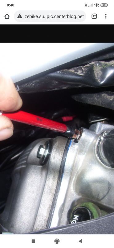

Arno78390 Posté(e) le 15 septembre 2020 Auteur Signaler Posté(e) le 15 septembre 2020 J allume le moteur je tourne la visse 2 tours et j attend
Max Blackbird Posté(e) le 15 septembre 2020 Signaler Posté(e) le 15 septembre 2020 il y a 3 minutes, Arno78390 a dit : J allume le moteur je tourne la visse 2 tours et j attend Quelle vis ?
Arno78390 Posté(e) le 16 septembre 2020 Auteur Signaler Posté(e) le 16 septembre 2020 il y a 5 minutes, Arno78390 a dit : Je tourne le boulon rouillé.
