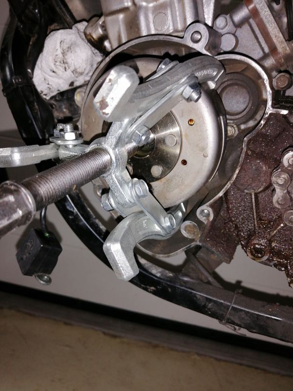

Starshipzz Posté(e) le 19 octobre 2020 Signaler Partager Posté(e) le 19 octobre 2020 Salut à tous ! J'ai un problème sur ma gilera smt de 2018. Le filetage pour mettre l'arrache volant sur la cloche est cassé. J'ai déjà tenté plusieurs solutions degripant etc et rien ne fonctionne. J'ai un arrache moyeu 3 griffes mais j'ai peur de forcer et de voilée la cloche. Ma question est j'aimerais savoir si je peux forcer avec l'arrache moyeu, ou si vous avez une autre solution ! Merci les khey Lien vers le commentaire Partager sur d’autres sites More sharing options...
Bader Posté(e) le 19 octobre 2020 Signaler Partager Posté(e) le 19 octobre 2020 Salut Dans le temps c'était la norme cette méthode . Je pense pas que cela pose problème toute manière tu as pas trop le choix. Lien vers le commentaire Partager sur d’autres sites More sharing options...

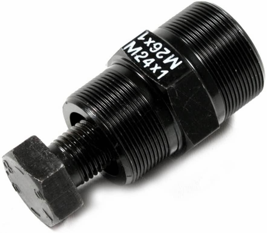

TD4500 Posté(e) le 20 octobre 2020 Signaler Partager Posté(e) le 20 octobre 2020 Bonjour une methode barbare sa !!! vous devez acheter un arrache volant compatible avec votre cyclo Lien vers le commentaire Partager sur d’autres sites More sharing options...
Bader Posté(e) le 20 octobre 2020 Signaler Partager Posté(e) le 20 octobre 2020 Non c'est pas barbare, et l'arrache que tu conseil il pourra pas s'en servir car si tu avais lu son post correctement tu aurais vu que son filetage est mort Il y a 2 heures, TD4500 a dit : Bonjour une methode barbare sa !!! vous devez acheter un arrache volant compatible avec votre cyclo Lien vers le commentaire Partager sur d’autres sites More sharing options...
Max Blackbird Posté(e) le 20 octobre 2020 Signaler Partager Posté(e) le 20 octobre 2020 Il y a 3 heures, TD4500 a dit : Bonjour une methode barbare sa !!! vous devez acheter un arrache volant compatible avec votre cyclo Euh ouais l arrache 3 griffes c'est fait pour ce genre de situation Lien vers le commentaire Partager sur d’autres sites More sharing options...
