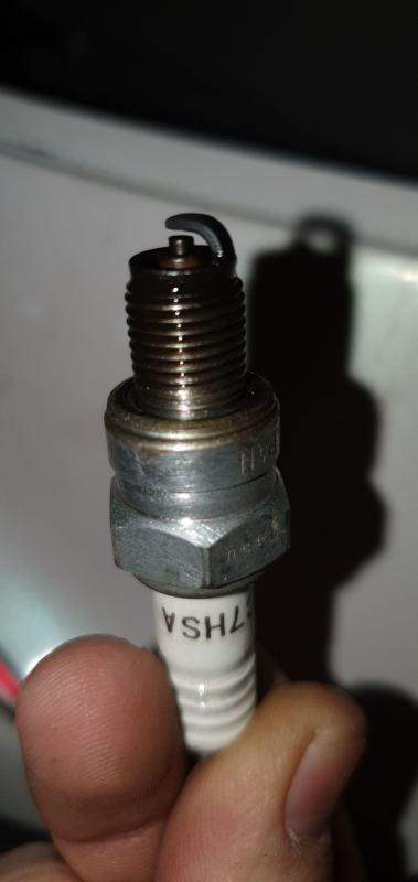

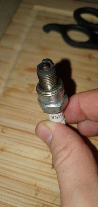

lolosym Posté(e) le 24 octobre 2020 Signaler Partager Posté(e) le 24 octobre 2020 Bonjour, j'ai un problème avec mon scooter ! le scooter ne veut pas prendre d'accélération au démarrage, il va commencer à rouler quand je dois l'allumer/jouez avec l'accélérateur pendant cinq bonnes minutes. Une fois lancé il roule normalement, une fois chauffée quand je suis au stop il prend de l'accélération, mais je sens qui a du mal à monter dans les tours. Le problème ne date pas d'aujourd'hui il est venu progressivement, mais là ça devient problématique. J'ai tenté de trouver la source de la panne. J'ai nettoyé le réservoir de l'intérieur, vérifier les tuyaux d'arriver d'essence, démonter et nettoyer le carburateur (tremper dans l'essence puis sécher au compresseur) nettoyer le filtre à air, démonter le pot pour voir s'il n'a pas un truque qui bouche les extrémités. Je précise que je ne suis pas un expert en mécanique et que le scooter n'est plus tous jeune non plus (2012) https://youtu.be/3LuhJvknxkc Lien vers le commentaire Partager sur d’autres sites More sharing options...
Alain Posté(e) le 24 octobre 2020 Signaler Partager Posté(e) le 24 octobre 2020 Je te conseille de démonter la bougie et de regarder si celle-ci est encrassée. Si c'est le cas, remplace la. Lien vers le commentaire Partager sur d’autres sites More sharing options...
lolosym Posté(e) le 26 octobre 2020 Auteur Signaler Partager Posté(e) le 26 octobre 2020 j'ai commandé une nouvelle bougie je dois la récupérer demain je vous tiens au courant Lien vers le commentaire Partager sur d’autres sites More sharing options...
