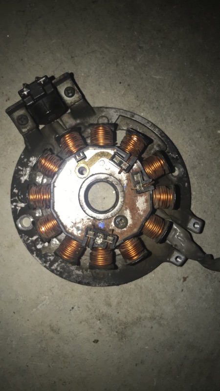

AraAh76z Posté(e) le 31 octobre 2020 Signaler Posté(e) le 31 octobre 2020 On m’a dit qu’il fallait changez ma clavette d’allumage donc je l’es changez mais cela ne change rien quand on donne un coup en arrière comme si on voulez levez il fait comme un retour et j’ai ni feux ni clignotant mon compteur s’allume en rouge mais rien d’écrit dessus cela peut venir d’où s'il vous plaît ?

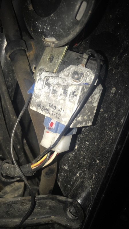

Arktek_02 Posté(e) le 1 novembre 2020 Signaler Posté(e) le 1 novembre 2020 Il y a 6 heures, AraAh76z a dit : il marchait nikel avec un fusible de 10ampere et normalement même avec une batterie qui n’a plus de charge l’es lumière devrai fonctionnez donc je vais changez sûrement mon fusible remettre un 10 ou 7.5 et mettre un nouveau régulateur de tension car le mien est vraiment plus très propre et si sa ne marche toujours pas je mètrerai une nouvelle central clignotante Mais sinon ça pourrait aussi venir de ton allumage oui, vu qu'il a un souci il doit mal alimenter ton compteur et tes feux. Il a quoi exactement comme problème je n'ai pas très bien compris

AraAh76z Posté(e) le 1 novembre 2020 Auteur Signaler Posté(e) le 1 novembre 2020 il y a 46 minutes, Arktek_02 a dit : Tente un nouvel allumage et vérifie bien ton faisceau et tes câbles s'ils le sont pas bouffé ou quoi ça pourrait venir du régulateur de tension ?
Arktek_02 Posté(e) le 1 novembre 2020 Signaler Posté(e) le 1 novembre 2020 il y a une heure, AraAh76z a dit : ça pourrait venir du régulateur de tension ? Le régulateur de tension quand le scooter est en marche oui mais la à l'arrêt ton compteur n'affiche pas les écritures, tes feux ne s'allument pas, essaie le klaxon quand tu mets le contact sans démarrer si ça marche pas bah c'est déjà qu'il y a un problème au niveau de ta batterie

AraAh76z Posté(e) le 4 novembre 2020 Auteur Signaler Posté(e) le 4 novembre 2020 Problème réglez c’était ma clavette qui a petez un bout de mon allumage tout remarche sauf les feux parce que ma central de feux à grillez mes les clignotant marche le compteur aussi donc le problème est réglez vous pouvez fermez le forum
