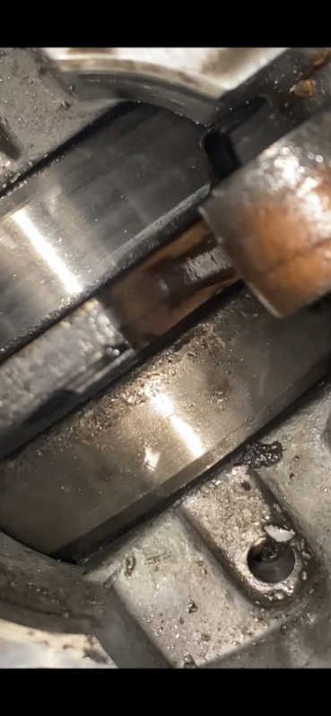

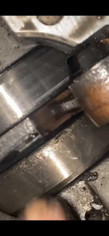

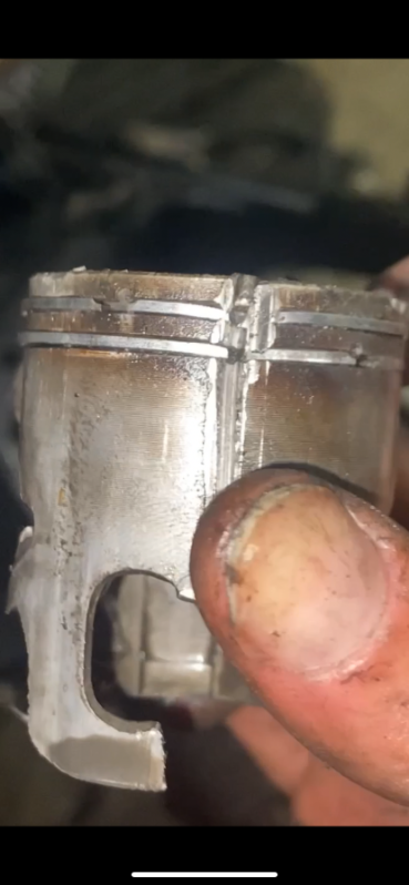

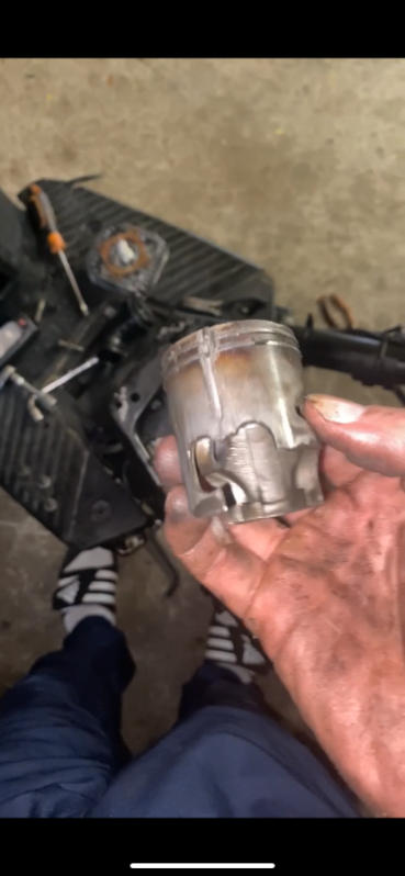

Florianyanis Posté(e) le 17 novembre 2020 Signaler Partager Posté(e) le 17 novembre 2020 Bonjour j’ai racheter un ancien scooter à moi. Je l’est récupérer il démarrer pas kick bloquer, je réussi à le démarrer il aura les photos et d’autres, je sait pas si le vilebrequin est encore bon j’ai remonter un cylindre piston neuf mais il veut plus peter une fois tout remonter l’arrivée d’essence est ok étincelle ok variateur embrayage carburateur nettoyer même l’huile de transmission changer ! ( j’ai réussi à retirer tous les morceaux de piston dans le vilebrequin c’est pour sa que le kick était bloquer) je pense merci Lien vers le commentaire Partager sur d’autres sites More sharing options...
Arktek_02 Posté(e) le 17 novembre 2020 Signaler Partager Posté(e) le 17 novembre 2020 il y a 4 minutes, Florianyanis a dit : Bonjour j’ai racheter un ancien scooter à moi. Je l’est récupérer il démarrer pas kick bloquer, je réussi à le démarrer il aura les photos et d’autres, je sait pas si le vilebrequin est encore bon j’ai remonter un cylindre piston neuf mais il veut plus peter une fois tout remonter l’arrivée d’essence est ok étincelle ok variateur embrayage carburateur nettoyer même l’huile de transmission changer ! ( j’ai réussi à retirer tous les morceaux de piston dans le vilebrequin c’est pour sa que le kick était bloquer) je pense merci Ah oui il a prit un coup ton haut moteur là.. Si tu as bien tout nettoyer avec de l'essence et retirer tous les résidus au font de ton moteur il devrait bien fonctionner. Pour ce qui est du jeu de ton vilebrequin, tu dois avoir un petit jeu en verticale et pas de jeu en horizontale si ce n'est que minime. Si en tirant la bielle tu sens qu'il bouge ou quoi bah là va falloir changer ton vilebrequin. Lien vers le commentaire Partager sur d’autres sites More sharing options...
Max Blackbird Posté(e) le 17 novembre 2020 Signaler Partager Posté(e) le 17 novembre 2020 il y a 32 minutes, Arktek_02 a dit : Ah oui il a prit un coup ton haut moteur là.. Si tu as bien tout nettoyer avec de l'essence et retirer tous les résidus au font de ton moteur il devrait bien fonctionner. Pour ce qui est du jeu de ton vilebrequin, tu dois avoir un petit jeu en verticale et pas de jeu en horizontale si ce n'est que minime. Si en tirant la bielle tu sens qu'il bouge ou quoi bah là va falloir changer ton vilebrequin. c'est l inverse,pas de jeu vertical et léger horizontal Lien vers le commentaire Partager sur d’autres sites More sharing options...

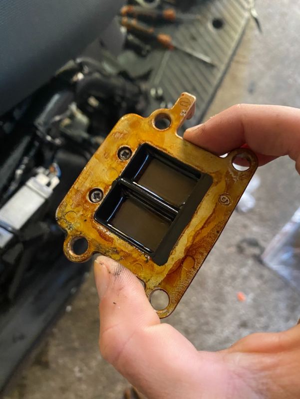

Arktek_02 Posté(e) le 18 novembre 2020 Signaler Partager Posté(e) le 18 novembre 2020 (modifié) Il y a 10 heures, Max Blackbird a dit : c'est l inverse,pas de jeu vertical et léger horizontal Ah euh oui du coup mdr je mélange souvent les 2 x) Il y a 9 heures, Florianyanis a dit : Il ne veux vraiment pas démarrer quand je kick au bout d’un moment il pete au niveau du pot Le vilebrequin a un un léger jeux de gauche à droite et aucun de haut en bas Si le vilebrequin n'a pas de jeu en particulier, et que ton cylindre piston sont neufs (pas de rayures ni pré-serrage, tu dois vérifier que ton moteur n'ai pas de fuite, s'il est bien étanche, c'est soit au niveau de l'allumage ton pb ou arrivé d'essence. Regarde si tu as de l'allumage, si oui bah plus qu'à regarder si tes clapets sont bons, si tout est bon, bouche l'arrivé d'air de ton carburateur et kick, il devrait démarrer si le reste est tout bon. Modifié le 18 novembre 2020 par Arktek_02 Fail Lien vers le commentaire Partager sur d’autres sites More sharing options...
Florianyanis Posté(e) le 18 novembre 2020 Auteur Signaler Partager Posté(e) le 18 novembre 2020 Non je n’est pas retirer le moteur du cadre, et je vais vérifier si il a aucune fuite, comment contrôler si les clapets sont encore bon ? Lien vers le commentaire Partager sur d’autres sites More sharing options...

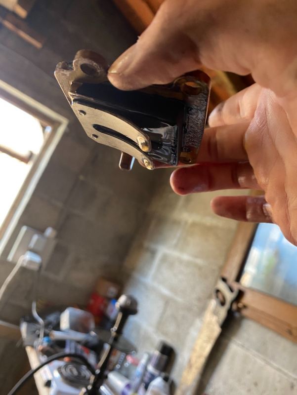

Arktek_02 Posté(e) le 18 novembre 2020 Signaler Partager Posté(e) le 18 novembre 2020 il y a une heure, Florianyanis a dit : Non je n’est pas retirer le moteur du cadre, et je vais vérifier si il a aucune fuite, comment contrôler si les clapets sont encore bon ? Je pense qu'il va falloir que tu démontes ta pipe avec ta boîte a clapet et tu vérifies s'il n'y a pas de jour, et tu le remontes avec un nouveau joint si tout est OK, sinon tu devras changer tes lamelles. Lien vers le commentaire Partager sur d’autres sites More sharing options...
Florianyanis Posté(e) le 18 novembre 2020 Auteur Signaler Partager Posté(e) le 18 novembre 2020 Du coup j’ai acheté des clapet neuf et remonter il démarrait mais tenez pas le ralenti même en essayant de régler le carburateur et j’ai essayer de roulerun peu avec il a couper au bout de 1 minutes il faisait des trou d’air il fallait jouer avec l’accélérateur après impossible de le redémarrer il donne l’impression de partir et il fait bruhhhhhh Lien vers le commentaire Partager sur d’autres sites More sharing options...
