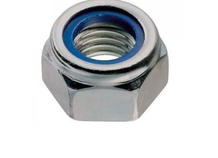

Bader Posté(e) le 26 novembre 2020 Signaler Posté(e) le 26 novembre 2020 Salut un écrou autobloquant ou aussi appelé nylstop c'est ça tu mets ça il ce devisse jamais pas tout seul en tout cas . 1
Max Blackbird Posté(e) le 26 novembre 2020 Signaler Posté(e) le 26 novembre 2020 Il y a 4 heures, Bader a dit : Salut un écrou autobloquant ou aussi appelé nylstop c'est ça tu mets ça il ce devisse jamais pas tout seul en tout cas . c'est une pièce a usage unique je le r appel ! 1
Omister Posté(e) le 26 novembre 2020 Auteur Signaler Posté(e) le 26 novembre 2020 Salut ! J'ai déjà fixé un écrou autobloquant sur ma dernière installation. La moitié du boulon s'est cassée et l'autre est restée dans le scoot, plutot fixe, avec l'écrou autobloquant. Mon souci du coup c'est plutôt le boulon qui casse
