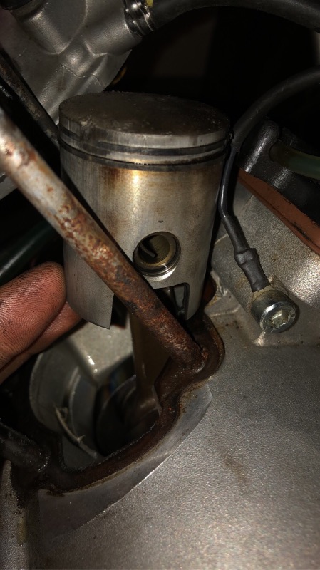

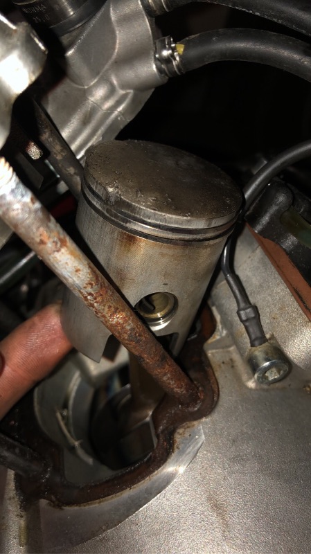

Rieju448 Posté(e) le 22 novembre 2020 Signaler Partager Posté(e) le 22 novembre 2020 Bonjour tout le monde , hier je roulais et là d’un coup perte de puissance ... mais ma moto reprend du coup je rentre chez moi sans prendre les tours et en arrivant chez moi j’essaie de refaire une pointe pour voir et là sa recommence quand je monte dans les tours à partir de là 3ème ma moto arrête d’acceler et elle reprend après . Et je l’éteint je la rallume 1h plus tard car ça me perturber ,et là impossible de la redémarrer starter ou non. Donc je regarde ma bougie est là complètement noir et elle est cassé donc je décide d’ouvrir mon haut moteur pour voir le piston ( voir photo ci-dessous) dites moi ce que vous en pensez. j’ai changé ma bougie la moto démarre mais je ne prend plus les tours. est ce que vous pensez ça peut venir de là ,avant ça m'a moto rouler très bien . merci de votre réponse . bonne soirée Lien vers le commentaire Partager sur d’autres sites More sharing options...
Max Blackbird Posté(e) le 22 novembre 2020 Signaler Partager Posté(e) le 22 novembre 2020 c'est mort ca Lien vers le commentaire Partager sur d’autres sites More sharing options...
Rieju448 Posté(e) le 22 novembre 2020 Auteur Signaler Partager Posté(e) le 22 novembre 2020 il y a 5 minutes, Max Blackbird a dit : c'est mort ca Du coup je change et c’est normale que je ne prend plus les tours ? Lien vers le commentaire Partager sur d’autres sites More sharing options...
jimmy@ Posté(e) le 22 novembre 2020 Signaler Partager Posté(e) le 22 novembre 2020 salut , le piston est mort la ! le cylindre à dut morflé lui aussi , tu dit que ta bougie a cassé ? à quel niveaux , dans le cylindre ? Lien vers le commentaire Partager sur d’autres sites More sharing options...

jimmy@ Posté(e) le 22 novembre 2020 Signaler Partager Posté(e) le 22 novembre 2020 il y a 1 minute, Rieju448 a dit : Comment sa à quel niveau? elle a cassé ou ? la partit blanche dans l'antiparasite , ou l'électrode ? Lien vers le commentaire Partager sur d’autres sites More sharing options...
Rieju448 Posté(e) le 22 novembre 2020 Auteur Signaler Partager Posté(e) le 22 novembre 2020 il y a 2 minutes, jimmy@ a dit : elle a cassé ou ? la partit blanche dans l'antiparasite , ou l'électrode ? Elle a cassé à l’électrode je pense elle a explosé contre le piston , j’ai commandé un nouveau kit j’espère que ça va aller . Lien vers le commentaire Partager sur d’autres sites More sharing options...
jimmy@ Posté(e) le 23 novembre 2020 Signaler Partager Posté(e) le 23 novembre 2020 Il y a 23 heures, Rieju448 a dit : Elle a cassé à l’électrode je pense elle a explosé contre le piston , j’ai commandé un nouveau kit j’espère que ça va aller . pour ça que je te demande , c'est la raison de la casse du piston. faut toujours trouvé la cause d'une panne sinon ça risque de recassé. Lien vers le commentaire Partager sur d’autres sites More sharing options...
Max Blackbird Posté(e) le 23 novembre 2020 Signaler Partager Posté(e) le 23 novembre 2020 Si le piston a été en contact avec la bougie c'est le roulement pied de bielle qui est hs Lien vers le commentaire Partager sur d’autres sites More sharing options...
jimmy@ Posté(e) le 23 novembre 2020 Signaler Partager Posté(e) le 23 novembre 2020 il y a 3 minutes, Max Blackbird a dit : Si le piston a été en contact avec la bougie c'est le roulement pied de bielle qui est hs ou une bougie culot long a la place d'une courte. Lien vers le commentaire Partager sur d’autres sites More sharing options...
Rieju448 Posté(e) le 23 novembre 2020 Auteur Signaler Partager Posté(e) le 23 novembre 2020 il y a 39 minutes, Max Blackbird a dit : Si le piston a été en contact avec la bougie c'est le roulement pied de bielle qui est hs Mais mon pied de belle fonctionne nickel Lien vers le commentaire Partager sur d’autres sites More sharing options...
Max Blackbird Posté(e) le 23 novembre 2020 Signaler Partager Posté(e) le 23 novembre 2020 il y a 56 minutes, jimmy@ a dit : ou une bougie culot long a la place d'une courte. Sur un am6, pas sure 1 Lien vers le commentaire Partager sur d’autres sites More sharing options...
