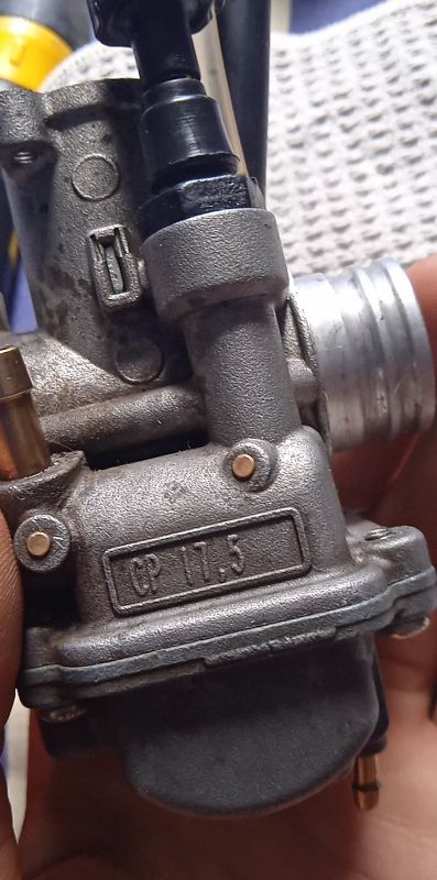

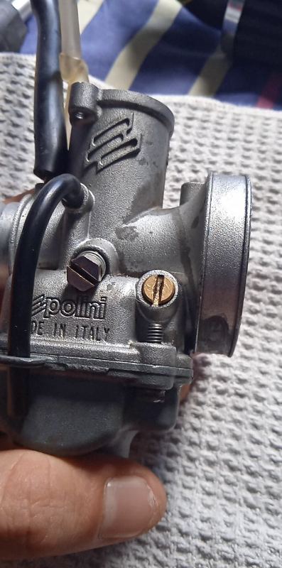

EDIT: ton carburateur, c'est bien le Polini CP? Si oui, tu as un réducteur en plastique noir?.

et oui c'est un carburateur cp (je joint une photo) mais je vois pas de quoi tu parle quand tu parle de réducteur en plastique.

Je ne vois pas de photo. Je parle du réducteur pour monter un filtre à air en diamètre 35 sur le carburateur Polini.
Tant que le cadre et le moteur sont reliés par un câble (du genre câble de démarreur, autant avoir une bonne section de câble), c'est bon.
J'ai posé la question du réducteur car j'avais constaté il y a quelques années que le réducteur obstruait un conduit quand il était monté sur le carburateur.
