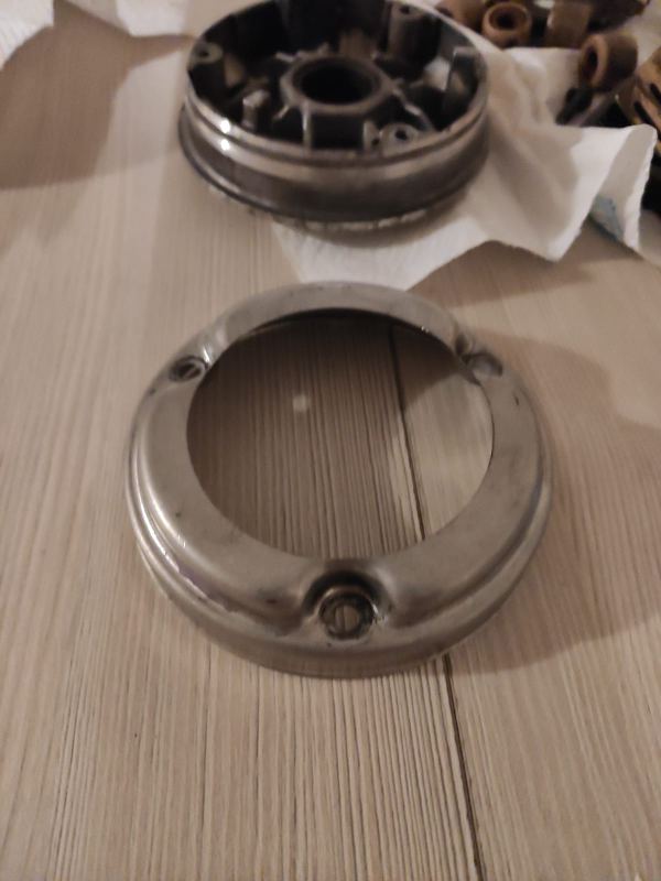

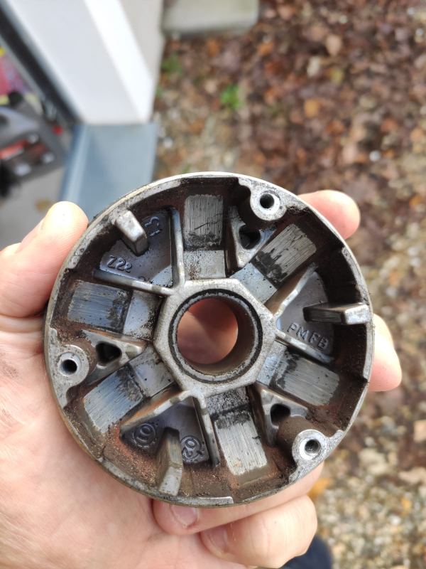

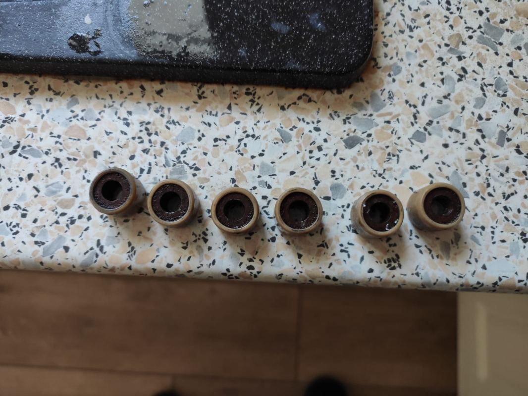

Gsr47 Posté(e) le 17 décembre 2020 Signaler Posté(e) le 17 décembre 2020 (modifié) Bonjour, Je fais une recherche une panne, je ne suis pas toute à fait calé en scooter J'ai récupéré un speedfight 2 50 LC 2003 appartenant à la famille 1er main, qui n'a pas roulé depuis 2008 affichant depuis 19200km, j'ai changé le robinet d'essence à dépression, le scooter démarre mais j'ai le trop plein du carburateur qui fuit, donc je démonte le gicleur 72 et j'ai nettoyé un peu le carburateur. Le scooter monté après son débridage en 2003 à 75km/h compteur, depuis que je l'ai redémarré il a du mal à monter les 50 km/h. J'ai déposé les clapet ça à l'air d'aller mais dans le doute je vais quand même changer les lames, la bougies à une belle couleur de combustion. Je suis sur un variateur d'origine qui pour moi à bien vécu voir photo avec galet blanc je ne sais plus le poids un peu rouillé voir photo. Embrayage d'origine Voilà merci de votre aide Modifié le 13 janvier 2021 par Gsr47 ajout de photo

Max Blackbird Posté(e) le 18 décembre 2020 Signaler Posté(e) le 18 décembre 2020 Bon déjà ta dernière photo c'est lz bride du variateur, j'ai du mal a croire qu il roulait aussi vite avec la bride,mais bon, Lourdes n est pas loin. Quand on remet en route un scooter stocké, il faut vidanger les fluides:frein, huile, huile de transmission et dans ton cas le ldr, je te conseil dans ton cas de foutre un tuyau dans le vase d expansion et de faire couler la flotte jusqu'à ce que la rouille soit virer de tout ton système de refroidissement. Ensuite ton variateur a les pentes dans un état pourri, il est mort(galets monté a sec apparemment) il te faut aussi une nouvelle courroie et une bougie neuve ne sera pas du luxe. Ton carburateur fuit, il te faut soit un carburateur neuf(del orto) sois un kit de réparation de carburateur d'origine. T as bien fais de changer tes clapets avec le joint,mais si ca n a pas été fait, il faudrait prévoir une segmentation voir un piston vu le kilométrage

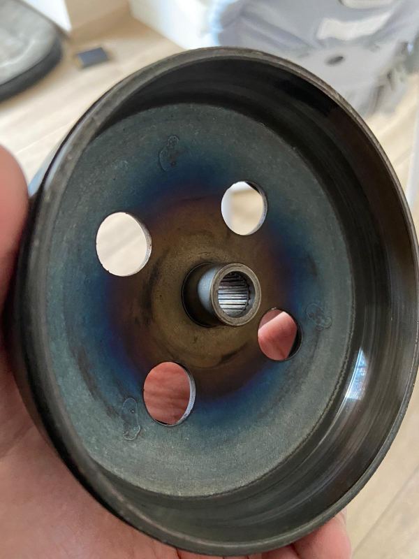

Gsr47 Posté(e) le 14 janvier 2021 Auteur Signaler Posté(e) le 14 janvier 2021 (modifié) Bonsoir, J'ai remis les galets 8 gr d'origine pour le moment, ça fonctionne déjà bien mieux. J'ai fait tourner le scooter avec carter enlevé, J'ai remarqué que ma cloche était vriller au final ainsi que le correcteur de couple. Est-il possible de mettre un embrayage Stage6 Sport Pro 107 avec CLOCHE STAGE6 RACING "WING COOLER" et un correcteur de couple grande plage "genre polini" apparement le model piaggo irai sur les peugeot ? Tout en gardant le variateur Stage6 classic et le démarrage électrique ? je ne connais pas bien les grandes plage pour le coup. Merci Modifié le 14 janvier 2021 par Gsr47
