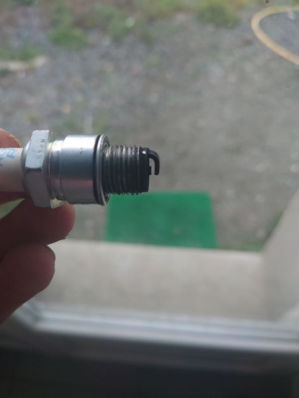

Cityetoile Posté(e) le 18 décembre 2020 Signaler Partager Posté(e) le 18 décembre 2020 Il y a 10 heures, Jojo44 a dit : Je ne l'ai pas trouvé spécialement encrassé en le démontant.. le piston étais en souffrance , de grosse rayure large . Le filtre a essence étais lui aussi dans un sal état et je n'avais pas d'essence qui sortais en siffonant par le tuyau de décompression.. Je vais sûrement le redémonter demain mais cela pourrait venir de là ?? Ta bougie est de quelle couleur? réglage carburateur je pense. Regarde bien si l'essence arrive bien a la bougie, tu kick sans le contact la bougie sera censer être mouillé. Lien vers le commentaire Partager sur d’autres sites More sharing options...
Jojo44 Posté(e) le 18 décembre 2020 Auteur Signaler Partager Posté(e) le 18 décembre 2020 (modifié) Je viens de démonter la bougie à l'instant, le culot est noir et elle me semble pas humide après avoir kicker 10 fois sans le contact. Petite question en +, A quoi servent les deux vis dans le réservoir du carburateur ? Et également celle qui j'ai a côté de ma vis de ralenti, qui a un ressort également ?. Merci par avance Modifié le 18 décembre 2020 par Jojo44 Lien vers le commentaire Partager sur d’autres sites More sharing options...
