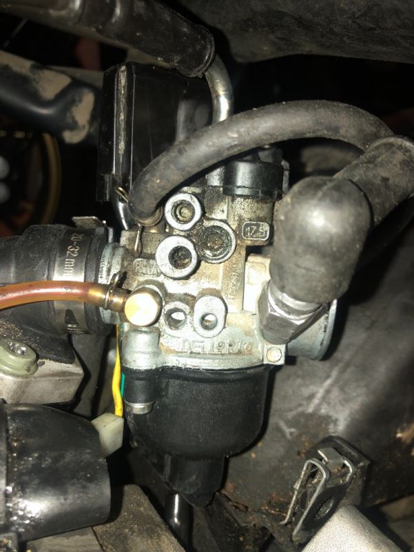

Bon alors j’ai démonté les gicleurs, sur le dessus du gros qui est le principal je crois, il est gravé "75" et sur le côté du plus petit qui devrait être celui de ralenti, il est gravé "32". Erreur de ma part, le carburateur est un 17,5 Dell’Orto, voici des photos.

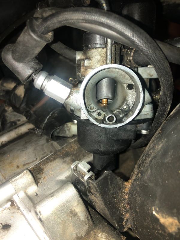

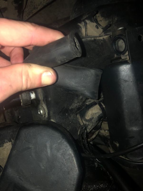

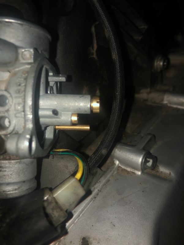

Bonsoir, je suis en train de remontrer le filtre à air tout propre et j’ai un peu nettoyé le carburateur au passage, mais j’ai deux petites questions.
1) (Première photo) J’ai ce tuyau qui n’est relié à rien et que je n’ai jamais vu brancher où que ce soit et ce trou à l’arrière de la boîte à air, devrais-je les relier ?
2) (Deuxième photo) J’ai mon gicleur principal qui ne se visse pas plus loin que ça, contrairement à celui de ralenti, est-ce normal ?

Une chose qui peut arriver en mettant le gicleurs c'est de le visser avec un tournevis
Le métal étant assez tendre un morceau de limaille peut se détacher du gicleurs.
Donc sois la vis de ton gicleurs est trop long ou sois il est possible qu'il y a un morceau de limaille de fer sur le pas-de-vis.
