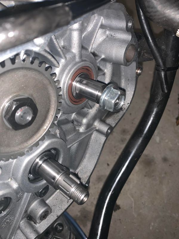

teenzy Posté(e) le 28 décembre 2020 Signaler Posté(e) le 28 décembre 2020 bonsoirrrrr allors voilà il y a un bruit très très bizarre (bruit de casserole et de pièce qui ce balade dans le moteur) tout dessuit je me dit clavette d'embrayage , allors je démonte tout et la clavette est en parfaite état, bon j'en profite pour démonter le cylindre et y a un léger jeux a la bielle voici les vidéo aux faite , faite pas attention a mon Wheeling rater j'ai trops peur haha

teenzy Posté(e) le 28 décembre 2020 Auteur Signaler Posté(e) le 28 décembre 2020 il y a 3 minutes, jimmy@ a dit : salut , si la bièle ne touche pas les masse (biéle monter en haut) ce n'est pas le vilebrequin , mais vus le jeu sur la queue de vilebrequin je pense aux roulement qui son hs . salut non ce n'es pas la queu de vilebrequin regarde
teenzy Posté(e) le 29 décembre 2020 Auteur Signaler Posté(e) le 29 décembre 2020 sous un meuilleur angle de vue
Guigui80 Posté(e) le 29 décembre 2020 Signaler Posté(e) le 29 décembre 2020 (modifié) Les masse doivent être ouvert et la bielle bouge un peu trop et les masse ne doivent plus être aligné, les pour faire plus simple donne des signes de fatigue , et il changé à quand ton vilebrequin ne sera plus équilibré et bonjour les vibrations. vilebrequin Ouvert: les masses ne sont plus complètement parallèles... aligné: masse parfaitement l'une en face de l'autre. Mais la bielle ne doit jamais toucher les masse d'un côté comme de l'autre. Et le bruit de casseroles il le fait aussi au point mort ou quand tu accélère ? Si Au point mort équilibrage du vilebrequin Si En roulant la transmission. Ajout. Si en fesant tourner le vilebrequin a la mains tu sent comme des petite résistance c'est les roulement Modifié le 29 décembre 2020 par Guigui80
teenzy Posté(e) le 29 décembre 2020 Auteur Signaler Posté(e) le 29 décembre 2020 il y a 2 minutes, Guigui80 a dit : Les masse doivent être ouvert et la bielle bouge un peu trop et les masse ne doivent plus être aligné, les pour faire plus simple donne des signes de fatigue , et il changé à quand ton vilebrequin ne sera plus équilibré et bonjour les vibrations. vilebrequin Ouvert: les masses ne sont plus complètement parallèles... aligné: masse parfaitement l'une en face de l'autre. Mais la bielle ne doit jamais toucher les masse d'un côté comme de l'autre. Et le bruit de casseroles il le fait aussi au point mort ou quand tu accélère ? Si Au point mort équilibrage du vilebrequin Si En roulant la transmission. elle le fais en roulant et aux point mort et autant acheter un vilebrequin direct ?

Guigui80 Posté(e) le 29 décembre 2020 Signaler Posté(e) le 29 décembre 2020 Alors je penserai au vilebrequin, mais mieux vaut mieux attendre confirmation d'autres personnes, Mais quand on change un vilebrequin, il faut aussi changer roulement et joints spy. Si tu le fait toi-même pas de marteau sur roulement ou vilebrequin, joue avec la dilatation et contraction en gros le chaud et le froid, ça aide pas mal

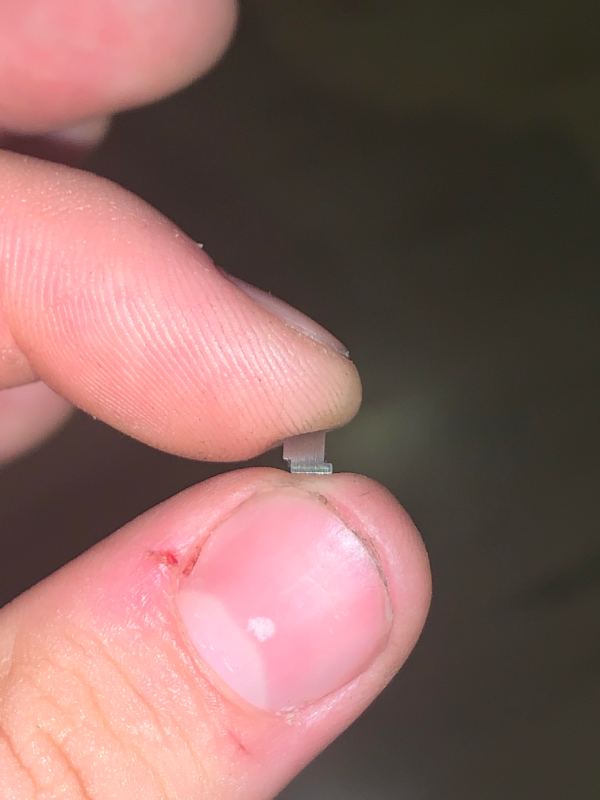

teenzy Posté(e) le 5 janvier 2021 Auteur Signaler Posté(e) le 5 janvier 2021 Hummm dite moi je voulais essayer cette clavette d’allumage décaler top pref de quel coter je la mets car je prend un vilebrequin most on verra ce que ça donne ... et j’ai réussi à tout faire moi même ouvrir le moteur en 2 et tout
Bader Posté(e) le 5 janvier 2021 Signaler Posté(e) le 5 janvier 2021 Salut Le décalage en direction du carburateur pour les mecaboîte (am6,derbi ) et direction pot pour les scooters en général.
teenzy Posté(e) le 7 janvier 2021 Auteur Signaler Posté(e) le 7 janvier 2021 Le 05/01/2021 à 01:17, Bader a dit : Salut Le décalage en direction du carburateur pour les mecaboîte (am6,derbi ) et direction pot pour les scooters en général. mmmmh quelle decalage enfin de quelle coter haha car regarde
Bader Posté(e) le 7 janvier 2021 Signaler Posté(e) le 7 janvier 2021 Le morceau qui touche ton index entre dans le vilebrequin, la partie qui touche ton pouce qui part à droite en direction de l'admission si tu as un mecaboîte.
teenzy Posté(e) le 7 janvier 2021 Auteur Signaler Posté(e) le 7 janvier 2021 il y a 6 minutes, Bader a dit : Le morceau qui touche ton index entre dans le vilebrequin, la partie qui touche ton pouce qui part à droite en direction de l'admission si tu as un mecaboîte. okiiii merci beaucoupp <333333
