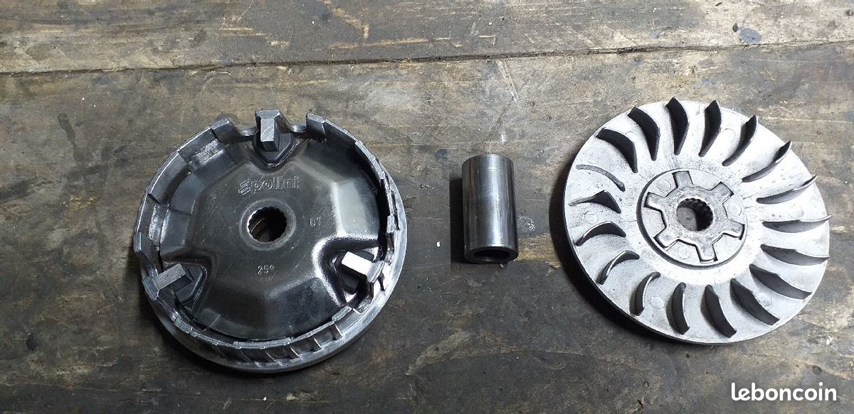

0 Alain Posté(e) le 5 janvier 2021 Signaler Posté(e) le 5 janvier 2021 il y a 58 minutes, Msb a dit : La longueur du canon Stage6 rt gp de nitro fais 42 donc je peux pas https://www.leboncoin.fr/equipement_moto/1905777618.htm Est ce que celui ci irait? https://www.leboncoin.fr/equipement_moto/1905304700.htm Le premier, peut être, mais les photos ne montrent rien, et il a pas l'air en bon état. Le second est l'ancienne version du Hi-speed, qui nécessite de retirer le démarreur. Pas bon, donc... 1
0 Msb Posté(e) le 5 janvier 2021 Auteur Signaler Posté(e) le 5 janvier 2021 Le premier est en galets de 16x13mm donc non.et c'est vrai l'etat est pas très bon Il y en a au large de piaggio mais pas de mbk. je veux juste connaitre la longueur du canon Est ce qu'il y aura une différence énorme par apport au artek k2 evo si je prend le polini que tu me dis?

0 Msb Posté(e) le 6 janvier 2021 Auteur Signaler Posté(e) le 6 janvier 2021 j'ai trouvé celui la est ce que c'est bon? https://www.leboncoin.fr/equipement_moto/1905304700.htm
0 Alain Posté(e) le 7 janvier 2021 Signaler Posté(e) le 7 janvier 2021 Il y a 7 heures, Msb a dit : j'ai trouvé celui la est ce que c'est bon? https://www.leboncoin.fr/equipement_moto/1905304700.htm Tu me l'avais déjà montré, c'est le modèle qui nécessite de retirer le démarreur.
