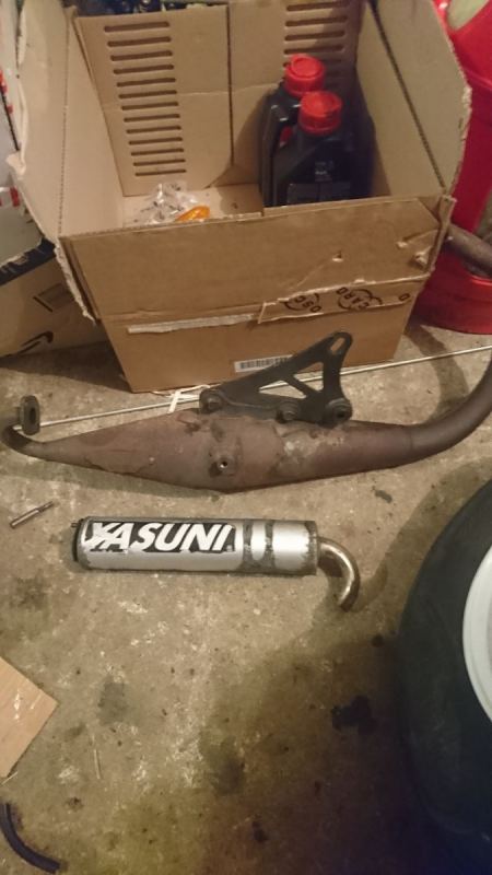

Swend Posté(e) le 24 janvier 2021 Auteur Signaler Posté(e) le 24 janvier 2021 (modifié) il y a 10 minutes, Guigui80 a dit : Le pot yasumi ou autre pot de détente Donne un coup dedans si ça résonne il est ok ce que je doute, mais plus il y aura de calamine moins il sonnera creux. Mais il rouler bien avec le gicleurs précédent Oui mais je ne sais plus à combien il rouler. Je pense que je vais réessayer avec l'ancien gicleur pour voir en surveillant la bougie Dans le yasuni, j'aperçois la calamine dans le coude, je dirais moins d'un millimètres d'épaisseur Je pense que c'est un yasuni z Modifié le 24 janvier 2021 par Swend
Guigui80 Posté(e) le 24 janvier 2021 Signaler Posté(e) le 24 janvier 2021 Il a du vécu, Perso je le retirerais pour lui faire une nouvelle jeunesse.
Swend Posté(e) le 24 janvier 2021 Auteur Signaler Posté(e) le 24 janvier 2021 il y a 5 minutes, Guigui80 a dit : Il a du vécu, Perso je le retirerais pour lui faire une nouvelle jeunesse. Oui, j'y est pensé mais je verrai ça quand le problème sera réglé

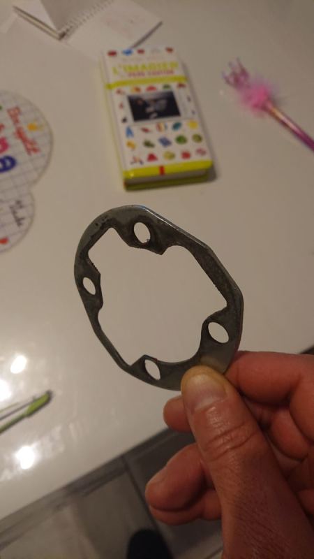

Swend Posté(e) le 25 février 2021 Auteur Signaler Posté(e) le 25 février 2021 (modifié) Problème résolu... Je ne chercher pas du tout au bon endroit. Il ne s'agissait ni d'une panne ni d'une pièce usée ou défectueuse. En voulant vérifier l'état des joints du haut moteur, je me suis rendu compte qu'il y avait une pièce sous le cylindre, une cale pour rehausser les cylindres si la bielle est plus longue que celle d'origine (ce qui n'était pas le cas ici). Je ne l'avais pas remarqué lorsque j'ai retiré le kit 50 et monté le moteur d'origine. Cette cale empêché le piston de faire assez de compression dans le moteur et entraîner donc une perte de puissance. Maintenant, on sent vraiment la différence Modifié le 25 février 2021 par Swend
Bader Posté(e) le 25 février 2021 Signaler Posté(e) le 25 février 2021 Salut Peut-être que cette cale était utilisé dans le cadre d'une préparation moteur soft, en mettant une cale de 0.5 mm sous le cylindre tu rehausse les (le temps) transfert mais ils faut en surfacer autant sur le haut du cylindre donc 0.5 mm tu vois le genre.
Swend Posté(e) le 25 février 2021 Auteur Signaler Posté(e) le 25 février 2021 il y a 9 minutes, Bader a dit : Salut Peut-être que cette cale était utilisé dans le cadre d'une préparation moteur soft, en mettant une cale de 0.5 mm sous le cylindre tu rehausse les (le temps) transfert mais ils faut en surfacer autant sur le haut du cylindre donc 0.5 mm tu vois le genre. Ah ok, merci de la précision, je ne connaissais pas du tout ce procédé. En tout cas, ça m'aura bien fait ch...
Bader Posté(e) le 25 février 2021 Signaler Posté(e) le 25 février 2021 il y a 6 minutes, Swend a dit : En tout cas, ça m'aura bien fait ch... Tu m'étonne !
