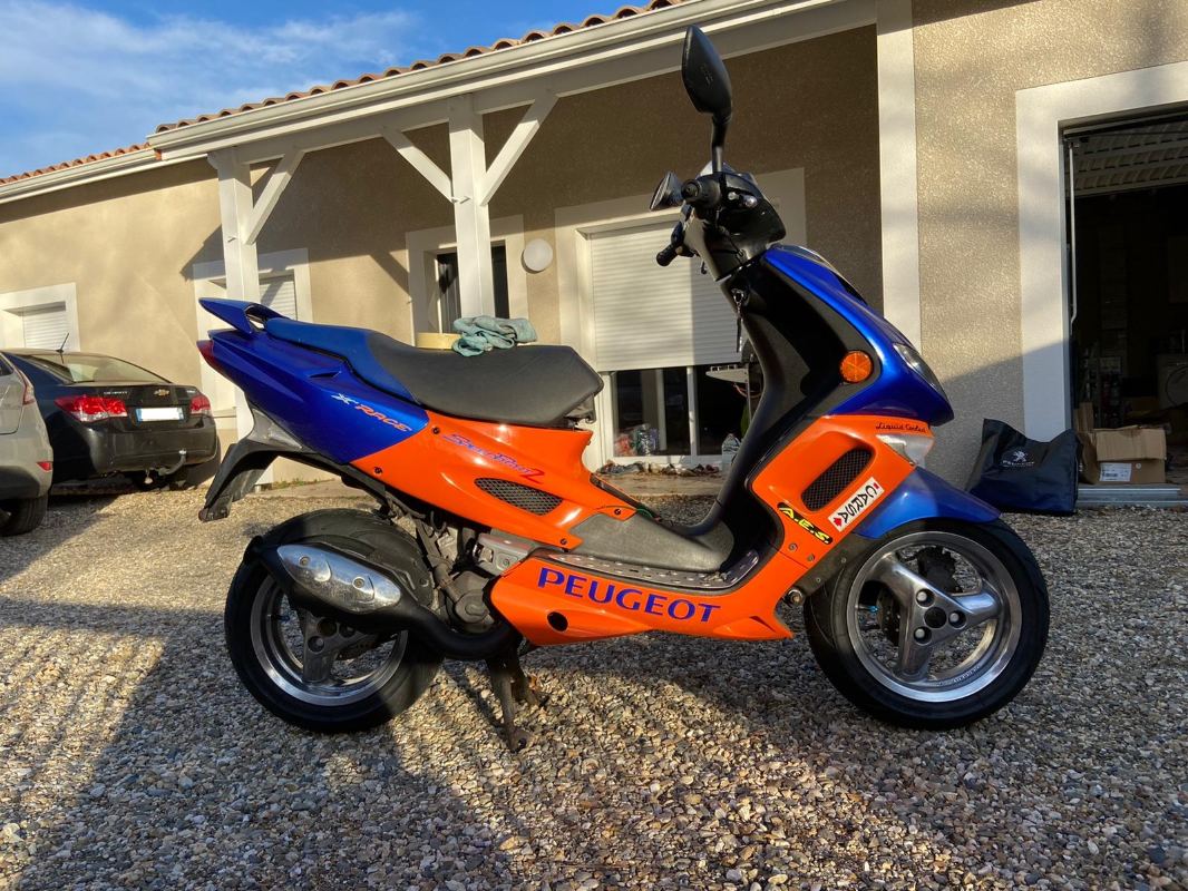

Bonjour,
J'ai récupéré le scoot qui n'avait pas tourné depuis plus de 13 ans, après avoir changé le robinet d'essence à dépression, je ne dépasse pas les 60 km/h dans son jus du coup après un passage rapide sur le forum je me suis attelé à faire le tour du scooter et donc voilà un peu les modifications:
variateur Stage6 sport pro pour le moment en galet de 6.5 « celui d’origine était rongé »
Piston Meteor type origine avec cage à aiguille « le piston avait 20 000km »
Embrayage  Stage6 sport pro 107mm + ressort hard St6 et ressort d’embrayage blanc St6 «l’origine garniture qui s’effrite »
Cloche d'embrayage Stage6 racing « Cloche bleue violet, voilé »
Pot Yasuni R « l’origine était en bout de course »
Carburateur PHVA 17,5mm GP 95 et GS 38 starter auto MotoForce Racing avec adaptation pour passer en souple ce qui fait que la boîte à air ne passe plus (je ne savais pas) « l’origine GP 72 n’avait plus de filetage pour la fixer à la pipe »
Courroie Stage6 "PRO Belt" + 2 pneus michelin + bougie BR7HS + huile transmission
Une pochette de joint complète + purge liquide de frein et refroidissement
boîte à air Karting Racing 28-50mm en attendant de trouver une solution pour refaire une boîte à air
Voilà j’en oublie sûrement je fais le rodage actuellement et je continue à monter les pièces que j’ai reçu.
Je voudrais vos avis pour savoir ce qui vous choque ou des conseils, ça fait plus de 15 ans que j’ai arrêté le cyclo pour passer à la moto donc j’ai besoin de me remettre dans le bain
Merci

Dans l'ensemble c'est parfait, de plus si par la suite tu en veux plus (petit kit 70, bon kit 50) ta configuration actuel le permettra sans soucis!
Ca doit déjà bien fonctionner là, j'avais un speedfight 3 avec variateur polini, pot carenzi avec un petit 17,5 sur un 50 origine ca marchait déjà super bien .. Peugeot stock ca fonctionne du tonerre!
Ca m'avait d'ailleurs surpris à l'époque car j'avais un Stunt avec une configuration un peu plus poussé, j'avais beaucoup plus de couple mais en vmax le peugeot me mettait de jolie boulevard.
Pour moi ta configuration est très bien pour ton cylindre mis à part le pot je dirais un poil trop puissant mais avoir(serait-il débrider?)
Fait un trait sur ton variateur et regarde jusque où vas ta courroie.
Pour ta carburation regarde la couleur de ta bougie, si noire il faut baisser en taille et si blanche augmente (ce qui me paraît dans ton cas  plus judicieux  par rapport à ton échappement).

Je pense que le SF3 à le moteur horizontal de mémoire donc c'est plus vraiment la même chose, pour le moment ça restera d'origine mais peut être que sur un coup de tête je poserai un kit.
J'espère que ça va le faire pour le coup.
Il y a 12 heures, Lubitch a dit :
Oui débridé après j'ai voulu prendre le Z qui m'a été déconseillé, je me suis donc rabattu sur le R, pour le moment je suis d'origine enfin le cylindre d'origine à eu le droit à une rectif entière, je pense pas que ça fera des miracles mais ça peut aider je pense.
Pour le reste c'est reçu je vais voir ça dans la semaine si j'ai un peu de temps
