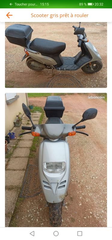

Alexandre33450 Posté(e) le 20 janvier 2021 Signaler Partager Posté(e) le 20 janvier 2021 Bonjour je voudrais savoir si ses un 2t ou 4t car je mi connais pas du tout merci pour les futurs réponses Lien vers le commentaire Partager sur d’autres sites More sharing options...
0 Max Blackbird Posté(e) le 20 janvier 2021 Signaler Partager Posté(e) le 20 janvier 2021 Ben c'est un piaggio typhoon phase 1 2t,mon premier scoot, un nid a emmerde. lol Non je rigole c'est robuste si il n a pas été bricoler c'est indestructible Lien vers le commentaire Partager sur d’autres sites More sharing options...
0 Alexandre33450 Posté(e) le 20 janvier 2021 Auteur Signaler Partager Posté(e) le 20 janvier 2021 Merci pour la réponse. Par contre comment on fait pour savoir le niveau d'huile moteur Lien vers le commentaire Partager sur d’autres sites More sharing options...
0 jimmy@ Posté(e) le 20 janvier 2021 Signaler Partager Posté(e) le 20 janvier 2021 (modifié) salut , comme dit plus haut c'est increvable , c'est un 2 temps y a pas de niveaux d'huile à verif dans le moteur mais faut verif le niveaux d'huile dans le réservoir qui est sous la selle , c'est un graissage séparer. a verifier aussi la courroie de la pompe à huile (deriere le variateur) comme les durit pour être trankil , le scoot n'est pas jeune . il super propre pour l'année , même a comparer a un scoot recent. Modifié le 20 janvier 2021 par jimmy@ Lien vers le commentaire Partager sur d’autres sites More sharing options...
