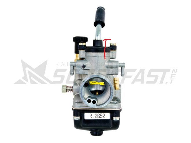

dison 55/60 , ton pot est débridé est un peu plus perfo que l'origine . ou tu le bride aux carburateur avec un bricolage assé simple , tu mets une vis à bois ou placo assé fine a travers du couvercle de boisseaux (en rouge) en la vissent ça empeche le boisseaux de monter tout en haut (en jaune) ce qui fait qu'il accélèrera aux 3/4 ou la moitier du carburateur (c'est toi qui choisis) quant tu le reprend tu enleve la vis et le boisseaux monte a font. plus tu vis plus ça bride .
