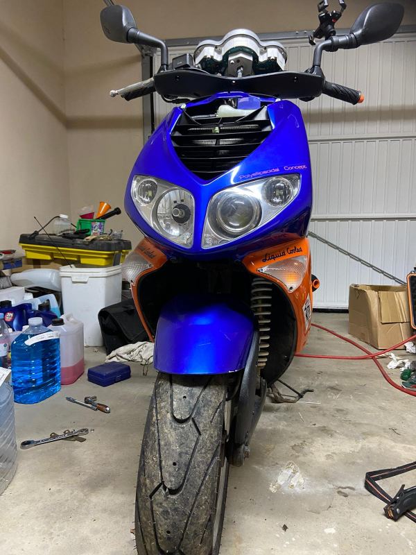

Le speedfight 2 possède un monobras jusque-là rien de surprenant,  Le SP2 est tombé des 2 cotés, la fourche ou le bloc monobras complet a pris un coup mais je ne sais pas quel pièce est HS.
J’ai pu remarquer lors du démontage des carénages du guidon que celui-ci était un peu plié, j’ai pu voir aussi que le garde boue n’est pas axé avec la roue,  et pour finir quand je roule avec et que je tiens le guidon pas de souci par contre si je le lâche il part à droite rapidement, en regardant par le bas j’ai la net impression qu’il manque des billes dans le roulement de la fourche.
Le guidon je pense qu’il faut juste le redressé ?
Pour le garde boue non accès, celui-ci ce fixe sur le monobras donc une pièce à du bouger ?
Pour le fait qu’il tire à droite ça pourrait venir d’où ?

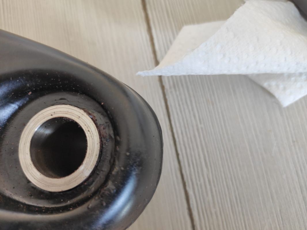

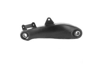

Pièce reçu de chez maxiscoot, ça rouille dans le dépôt...
La deuxième photo c'est rayé dans tous les sens et la poudre c'est ce qui est sorti du bras quand j'ai secoué.
Je suis à mon 4ème problèmes comme celui-ci chez MS c’est abusé comment on nous prend pour des pigeons comparé au produit que l’on peut avoir pour une voiture
Enfin montage à venir j'espère que c'est cette pièce qui déconne

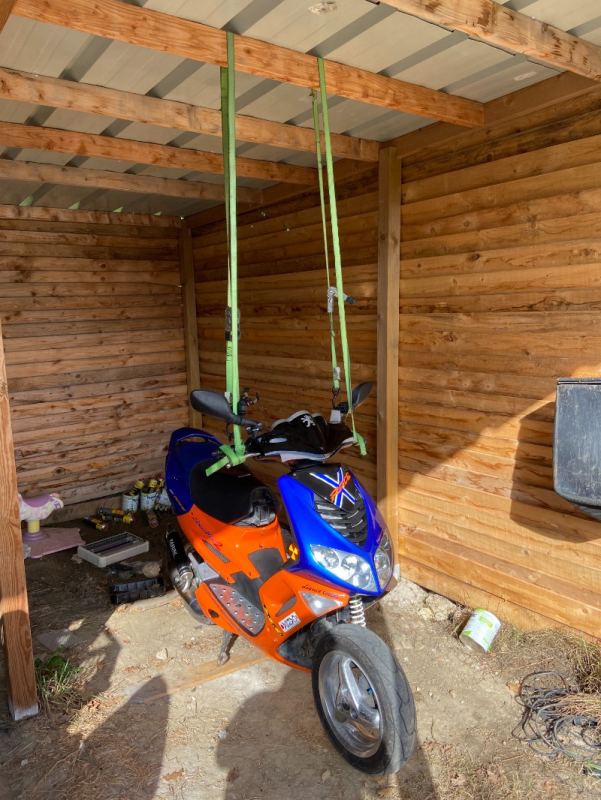

Bonjour,
Zone de démontage, j'avais déjà pré desserré l'ensemble c'est pour ça qu'il manque le GB.
J'ai fait une vidéo sur des éléments auquel je doute un peu mais le reste s'est plutôt bien déposé.

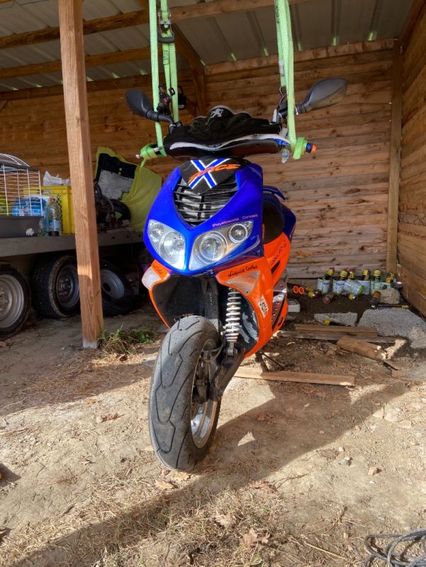

Bonsoir,
J'ai fini de tout remonté le monobras était au bout de sa vie, malgré tout il tire un peu moins mais ce n'est pas ça, donc il reste que la fourche au final, tout le reste est clean.
Edit: j'ai remarqué que quand le scoot était sur la béquille le guidon tourné mais pas de beaucoup à gauche, ce qui pourrait venir du souci que j'ai car le scoot tire à droite quand je roule
Modifié par Gsr47
information supplémentaire
Oui je sais que ce n'est pas le guidon mais à l'arrêt sur béquille l'ensemble de la direction ce déporte légèrement à gauche, il faudrait que je fasse une vidéo.
Soit la fourche est hs soit les roulements même si j'ai un gros doute que des roulement provoque ça
