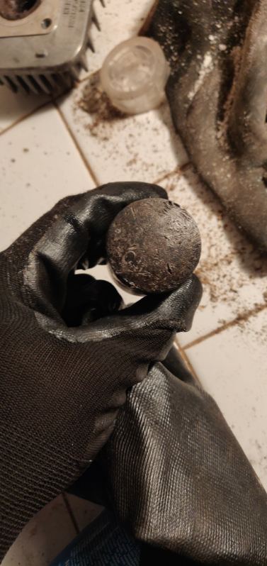

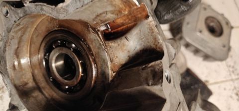

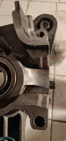

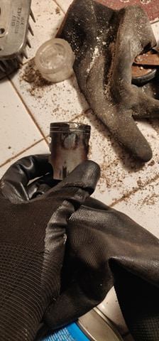

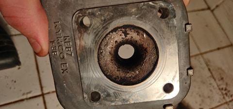

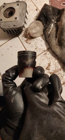

yohanmandaro Posté(e) le 12 février 2021 Signaler Partager Posté(e) le 12 février 2021 Bonjour à tous ! Je viens vers vous pour avoir un peu d'aide pour savoir d'où vient le serrage de mon scooter. Voilà le contexte : il y a à peu près un an je me baladais tranquille, mon scooter s'est mis à faire un bruit bizarre puis à ralentir tous seul, jusqu'à s'arrêter. Ça faisait un petit moment qu'il faisait un bruit un peu différent de d'habitude, et j'avais une légère perte de performance à chaud. Il y a peu je me suis enfin décidé à démonter le bloc moteur, et là c'est le carnage, je vous laisse voir les photos du cylindre/piston/culasse/bas moteur. Ça a serré, et bien. Mais du coup j'ai aucune idée de l'origine du serrage, la pompe à huile est en bon état, le carburateur est propre. Toute les pièces sont d'origines, je l'ai acheté d'occasion à 10.000km et j'ai serré à 14.000. Donc voilà, n'hésitez pas à me demander des précisions et merci d'avance pour votre aide ! Lien vers le commentaire Partager sur d’autres sites More sharing options...
Thefisher Posté(e) le 13 février 2021 Signaler Partager Posté(e) le 13 février 2021 Le 12/02/2021 à 17:28, yohanmandaro a dit : Bonjour à tous ! Je viens vers vous pour avoir un peu d'aide pour savoir d'où vient le serrage de mon scooter. Voilà le contexte : il y a à peu près un an je me baladais tranquille, mon scooter s'est mis à faire un bruit bizarre puis à ralentir tous seul, jusqu'à s'arrêter. Ça faisait un petit moment qu'il faisait un bruit un peu différent de d'habitude, et j'avais une légère perte de performance à chaud. Il y a peu je me suis enfin décidé à démonter le bloc moteur, et là c'est le carnage, je vous laisse voir les photos du cylindre/piston/culasse/bas moteur. Ça a serré, et bien. Mais du coup j'ai aucune idée de l'origine du serrage, la pompe à huile est en bon état, le carburateur est propre. Toute les pièces sont d'origines, je l'ai acheté d'occasion à 10.000km et j'ai serré à 14.000. Donc voilà, n'hésitez pas à me demander des précisions et merci d'avance pour votre aide ! Bonjour à toi, Il y est possible que ce soit ton circlips qui a sauté ou bien un bout de piston, de cylindre ou même de ton vilebrequin qui a cassé ce qui a provoqué le bruit et par la suite le serrage en abîment ton bas moteur Lien vers le commentaire Partager sur d’autres sites More sharing options...
yohanmandaro Posté(e) le 13 février 2021 Auteur Signaler Partager Posté(e) le 13 février 2021 il y a une heure, Thefisher a dit : Bonjour à toi, Il y est possible que ce soit ton circlips qui a sauté ou bien un bout de piston, de cylindre ou même de ton vilebrequin qui a cassé ce qui a provoqué le bruit et par la suite le serrage en abîment ton bas moteur Salut ! Alors les circlips n'ont pas bougé et étaient en bon état. Le cylindre le revêtement a pris un peu mais pas de morceau manquant, le seul morceau qui manque c'est sur le piston, un petit bout en haut. Mais ça explique pas pourquoi ce petit bout a foutu le camp Lien vers le commentaire Partager sur d’autres sites More sharing options...
Alain Posté(e) le 13 février 2021 Signaler Partager Posté(e) le 13 février 2021 J'ai une hypothèse, mais ça n'engage que moi: à voir la tronche que tire le piston, les segments devaient être bien usés... Lien vers le commentaire Partager sur d’autres sites More sharing options...
Thefisher Posté(e) le 13 février 2021 Signaler Partager Posté(e) le 13 février 2021 il y a une heure, yohanmandaro a dit : Salut ! Alors les circlips n'ont pas bougé et étaient en bon état. Le cylindre le revêtement a pris un peu mais pas de morceau manquant, le seul morceau qui manque c'est sur le piston, un petit bout en haut. Mais ça explique pas pourquoi ce petit bout a foutu le camp Je dirais fatigue du piston et/ou mauvaise qualité ou défaut du piston, manque de chauffe, mélange pauvre. Tous ce que je viens de dire peut être pour chacun une cause de ton serrage Lien vers le commentaire Partager sur d’autres sites More sharing options...
yohanmandaro Posté(e) le 17 février 2021 Auteur Signaler Partager Posté(e) le 17 février 2021 Ok, j'ai un ami qui a aussi émis l'hypothèse que les segments étaient fatigués. Cependant le scooter n'a que 14.000kms, ce n'est pas un peu prématuré comme usure, au point de me faire serrer en plus ? Quand au mélange pauvre je sais pas, j'ai pas touché au réglage carburateur mais les 4000 bornes que j'ai fait avec le scooter avait un bon comportement, je pense que je me serais rendu compte si la carburation était mal réglée. Lien vers le commentaire Partager sur d’autres sites More sharing options...
