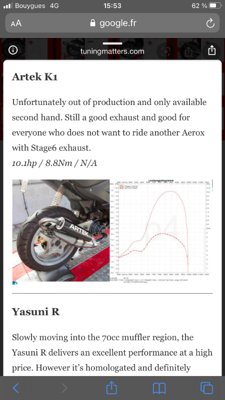

Que pensez vous du artek k2 evo pour l'échappement ? En fait je cherche le meilleur pot en terme de performance pour le kit athena 50 alu en sachant que je vais mettre aussi le variateur stage6 pro et embrayage stage6 torque mk II. Pour le yasuni je sais pas pourquoi mais ce n'est pas une marque qui m'inspire forcément confiance bizarrement.. Après si vous juger que c'est un pot performant et de qualité.

Pour le pot, le Yasuni est une référence en perfs et qualité. Les pots Artek sont égaux aux Doppler: bonnes perfs, mais fragiles.

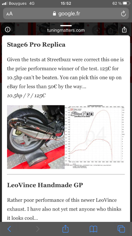

Merci pour votre retour. Que pensez-vous du pot stage6 pro replica ? D'après jimo37 il est plus adapté pour être monté sur kit 70. J'ai lu un peu partout de bon retour sur celui ci même sur moteur d'origine. L'avantage c'est qu'il il y a une version chrome et que pour la pluie au moins il y a un peu moins de soucis à ce faire.

Perso le R est bien mais comporte des bride dans le corps jimmy peut temoigner il l’a eja ouvert c’est pour cela que je l’ai pas cité mais ca reste un très bon échappement avec une plage d’utilisation plus large que le Stage6
Les Stage6 n’est pas bon sur cylindre d’origine je l’ai test avec moulte réglage il s’accorde mal il est creux a bas régime même avec des ressorts dur mieux vaut un pot d’accélération sur un cylindre d’origine. Pour l’allumage c’est un bon choix il marche mieux libere totalement le régime moteur mais reste moins performant qu’un rotor interne. Pour le big valve ca ne peut être que mieux niveau perfs. Les kit cité par alain sont type top au passage.
Tiens regarde ces quelques courbes sur un 70 Stage6 fonte ca permet de comparer et regarde le trek comme je disais il est similaire au yasuni r niveau perf avec une plage d’utilisation bien large.

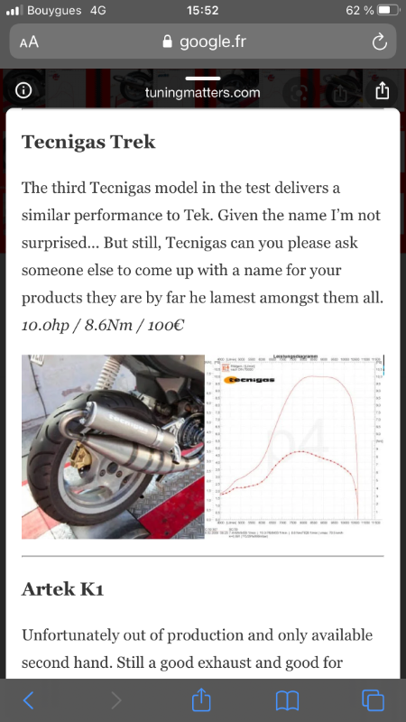

En effet le trek a l'air vraiment pas mal en plus il pas très chère !
Pour résumer si je garde le cylindre d'origine quel serait le meilleur pot selon toi ?
Pour un kit 50 alu comme le metrakit doppler s3r ou rr7 ou artek k2 ou tecnigas trek selon toi le mieux ?
